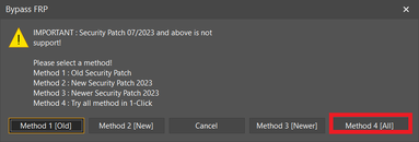

-Method 4 [ALL]
-typ mo sa unit yung code na *#0*#
-to yung lalabas
-saksak usb sa unit pontang pc
-my lalabas na
-chick always allow from this computer
wait mag done ... :D
ito na sia
