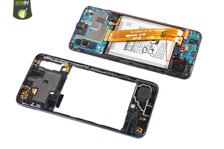

me nakapagpalit na po ba ng orig lcd with frame ng samsung a50 tapus di gumagana fingerprint...0% lng sa register ayaw magtuloy... ganyan din na encounter ko sa samsung a30s orig with frame... ayaw mag calibrate fingerprint
ung sa a30s...gumana after tanggalin plastic cover... ung a50 kahit reset at walang plastic cover ayaw gumana... update lng diko nagawa kc kinuha na ng customer...

SA LCD LANG YAN SER
NAKA TRY NAKO
MAY MGA A50 TLGA MAPILI
SA TS KAYA MINSAN AYAW GUMANA SA
IBANG LCD
Baka di po talaga salpak ng maigi kaya di mababasa ang fp
with frame po nilagay ko kaya akala ko sure gagana fp kaso dipala lahat gagana...ilang beses ko din tanggal kabit sa turnilyo fp kc baka di umaabot sa window ng lcd kaso ayaw pa din
alam ko kahit original na lcd ilagay is not working maliban kung ung lcd ay galing unit,,
Maaring class A lodz na palagay na lcd, kung original type naman na replacement nag function pero di rin masyado ma read, need talaga original na galing sa unit.
always check transparency mga bossing, check nyo muna sa sunlight or flashlight yung lcd , ma checheck nyo naman yan pag hinarap nyo yung lcd sa light, kung mey medyo mdilim yung fp yung mey butas jan talagang mey failure sa fp yan .
check nyo jan
