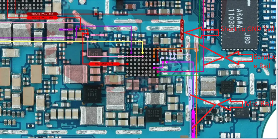

Open Borneo Schematics at tignan kung san ba nanggagaling ang signal nang mic at earpieceCapture.PNG
At d2 makikita ang rail nang mic at earpiece, galing sa codec ic. pero hindi tayu agad nag change nang codec ic, troubleshoot muna and found out shorted yung 3.3v nang codec.

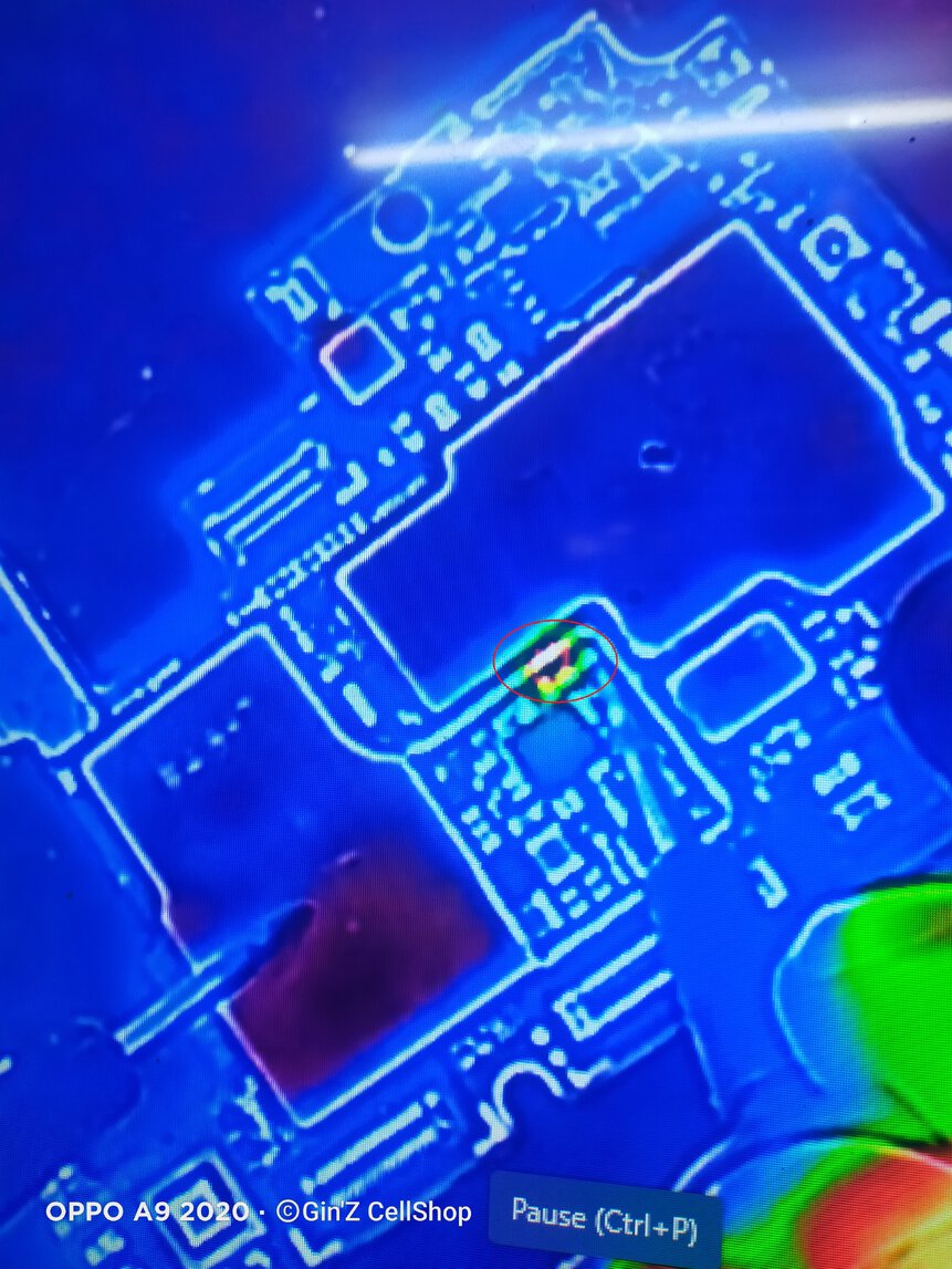

So d2 nman tayu next sa voltage injection, since 3.3v sya nag inject lng ako nang 1.3v 2ampere para safe, sa ilalim nang thermal camera
So ito nakita na natin yung area na may temperature change sa thermal cam pero wala tayung tatanggalin jan

Open Borneo Schematics at tignan kung san ba nanggagaling ang signal nang mic at earpieceView attachment 25067
