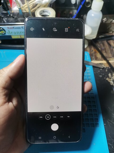

Samsung A51 back camera not working
Try q palitan ng camera no luck parin kaya nagsearch aq sa YT e ginawa q

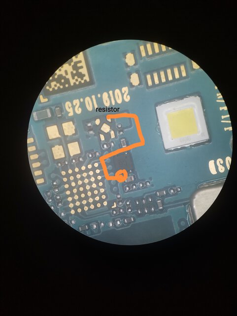

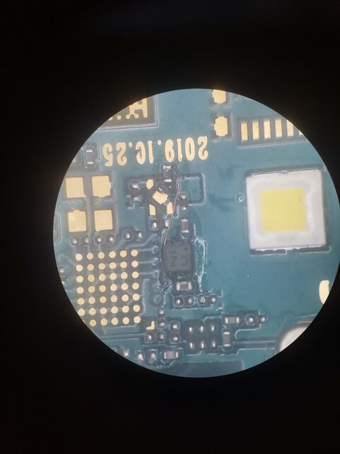

jumper lang po sa pangatlong pin ng ic tapos lagyan nyo ng resistor
kahit anong unit na q kumuha ng resistor

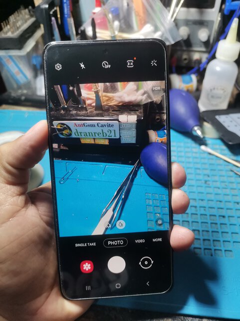

e2 finish product
tested po xah sanamakatulong sa inyo mga boss
