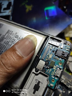

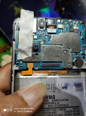

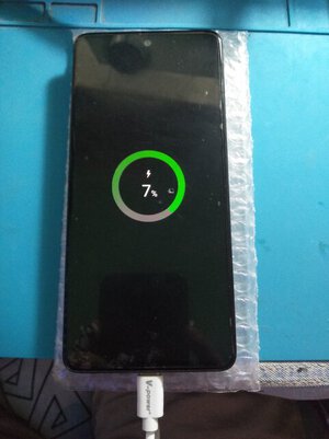

history:
buhay Board Boss kaso Di nag chacharge
wala namang Short sa board
kahit anong palit nang charging board ayaw parin
ginawa ko :
kaya ayan tinry ko jumper
ang Positive line sa charging bord pa pontang main board
tested 3x na po
buhay Board Boss kaso Di nag chacharge. kahit anong palit nang charging board ayaw parin. wala namang Short sa board. kaya ayan tinry ko jumper. isa lang. naka tatlong Unit na ako na ganyan.

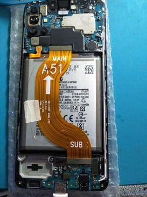

pa chick ng post kong ok na sana ganian po mag post ng ma intindihan namn po
di namn magic na nag charge yan
ni lagyan mo sana ng test procedure proper posting lang po ta u
di ko need ng kong san ka nag jumper yung iba bagohan di nila alam yan sana na intindihan mo sinasa b ko kong bat ako nag tatanong
tested and proven din to sa mga fake charging sa mga ganyang unit hnd lang sa samsung brand . sinama mo sana kung san banda nakahinang ung sa may sub board boss madami pa ngang hirap dyan ..sa mga marunong na easy nalang ma trace positive line nyan gamit tester . BTW salamat sa share master
