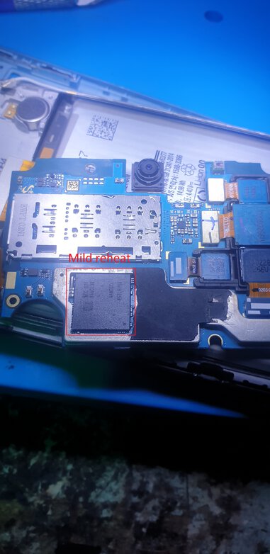

Kaya last option ginawa ko
Try Mild Reheat CPU
Take note: para sa tulad kong baguhan tama lang init at wag ibabad maaring pumutok pag somobra,
Gordak hot air gamit ko naka set sa
Heating 5.5
Air: 3.5

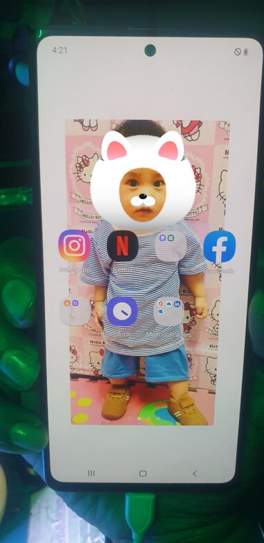

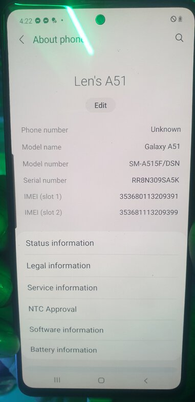

Then assemble na si unit at try icharge at ayun normal na at may display narin,
At ito na po siya
Try Mild Reheat CPU
Heating 5.5
Air: 3.5
At ito na po siya
