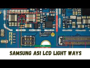

mga boss kalagam..hingi lng unti tulong..basic lng kc ako s hardware...
Samsung A515f nawawala display after bootup...
pero nttouch cya..marrinig ung charging pg saksak ng charger

lcd driver ic problem yan. my inayus ako dito pinalitan ko ng good board nag ok cya ...meron den lcd sira. try mo muna eh test ng ibang board. yan problema sddefault.jpg
