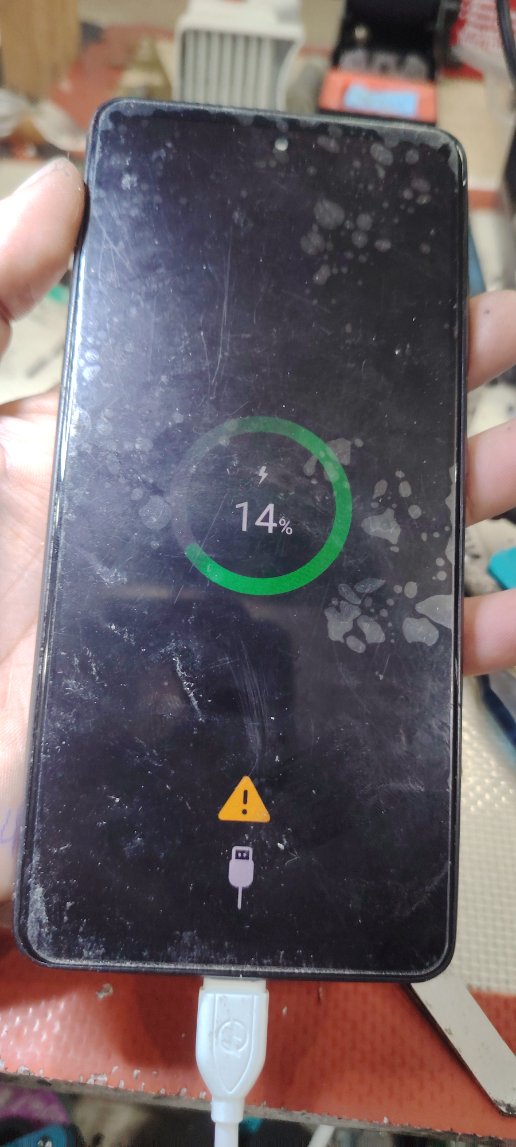

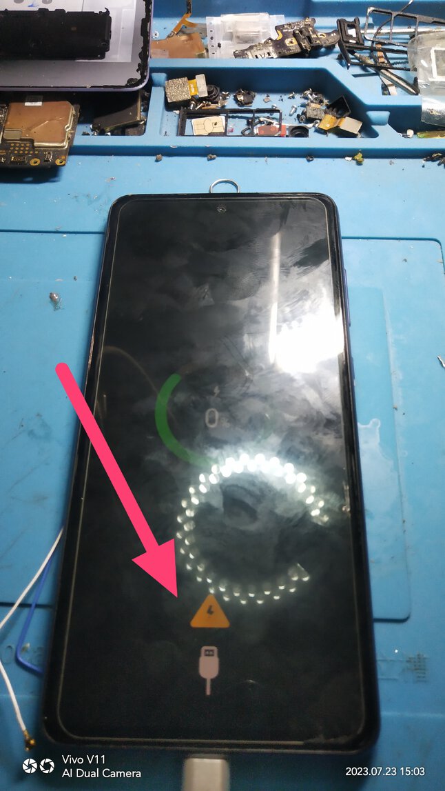

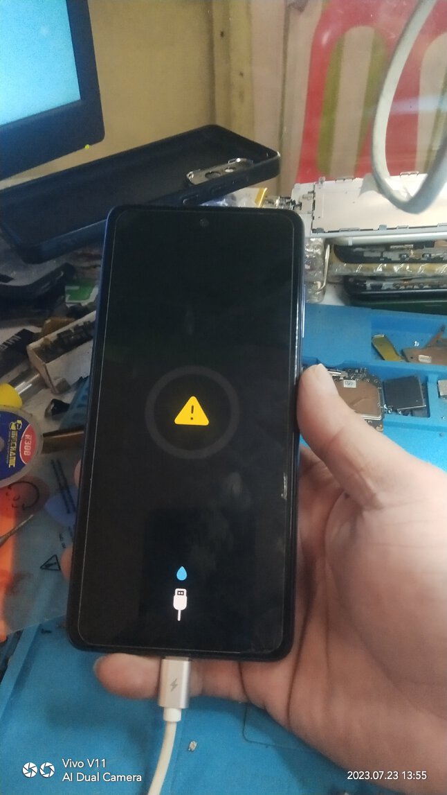

Replace Charging Pin..
May nag bago lumabas na %
pero may warning pa rin..
Kailangan ma repair nang di pinapalitan ng charging board dahil may issue pag di original ang ipapalit..

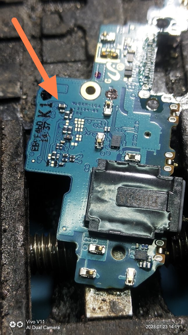

.Replace Thermistor
at ito yun..
kumuha ako sa Samsung A30s na charging board..
and done..
back to normal na charging..
naayos natin na di nag papalit ng class a na charging board
alam naman tin na sakit sa ulo ang signal ng Class A na Charging board

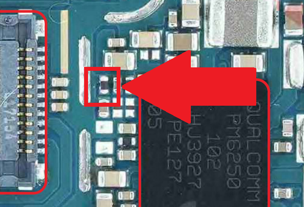

Yung thermistor pwedeng palitan ng resistor. Kapag wala kang makuha na thermistor.
pwede..
pero kailangan ma maintain nya ang 1.8v pero magiging ordinary resistor na lng nawawala ang main function nya at di protected ang cpu mo which is jan lagi connected ang Battery Temp ng mga samsung..
ang thermistor ay resistor din pinagkaiba nya may thermostat sya..
kailangan makuha mo exact value ng resistor para di masira CPU..
pwede..
Yes tama. Alternate lang ang resistor. Kapag walang makuhang thermistor
boss, anong value ng resistor na pwede ipalit? thanks
Variable resistor. Like potentiometer
Pero hindi ibig sabihin literally na ikakabit mo variable resistor. Need mo muna adjust para makuha exact value then tsaka ka magkabit ng smd resistor na ka size ng thermistor na nireplace mo.

gulo naman boss. kada unit ba, iba iba din value? wala fix value ng resistor na nilagay mo kung ilang ohms?

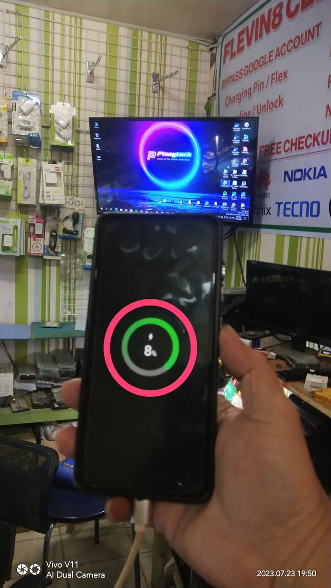

success din saken pero ibang model a736b replace charging port no luck balik orig linisin at palitan ng thermistor galing charging board ng samsung salamat master sa idea:)

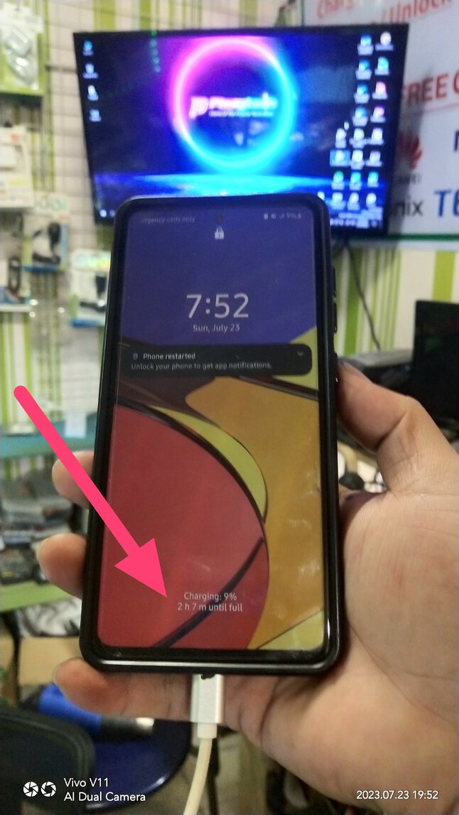

working boss, replace port no luck kaya bumili ako bago charging board original kaso may problema ayaw gumana signal kaya pinag isipan ko kunin yung thermistor sa binili ko bago inilipat sa original talaga niyang charging board kaya yun gumana. thanks reference nito boss...
Salamat sa feedback at gumana sa iyo…

sir ano pong value nitong thermistor na pilalitan nyo sir?
mahina signal pag na palitan charging bord pam madalian lang daw kc yung palit bago hahahaha :D
up tested kakagawa ko lang sa nagtatanong ng value 70k ohms correct nalang ako if mali base lang ako sa tester ko salamat dito TS
yung sakin sir admin.. natry ko na mga yan pati yung sa jumper fpc to fpc may error parin.. anu pa kaya posible damage.. a525f model number
