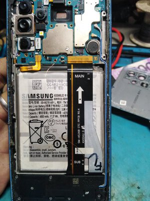

REFERENCE Samsung a52 not charging kahit nakatawid na sa flex ang supply
kambalestelles
May 9, 2019
94
100
Laguna

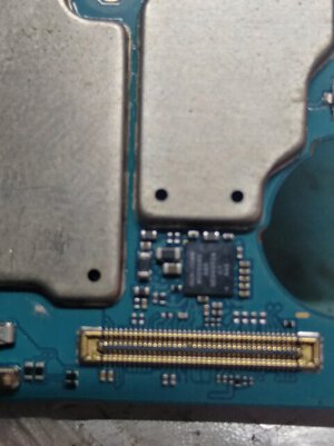

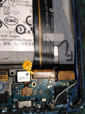

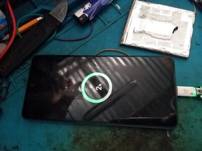

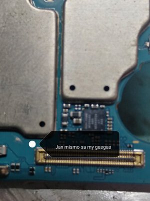

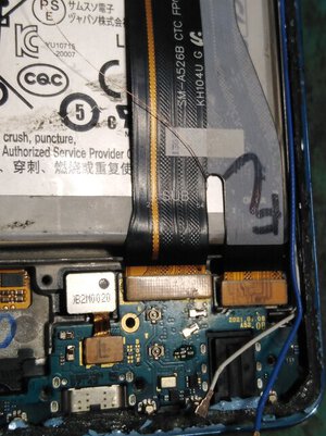

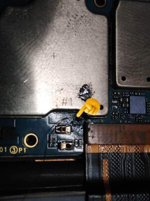

Dinala sakin ni tomer ayaw daw mag chards kahit bago palit ang charging board.. Kaya hanap ako paraan.
1 jumper wire lang ginamit ko
Top mo sa positive charging board pinout papunta sa main board
Sana makatulong satin lahat..
