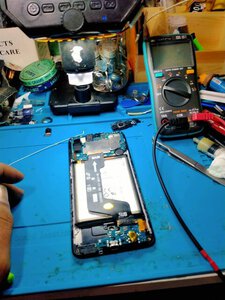

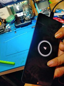

Share ko lang mga bos, my nakita aku dito sa tahanan solution sa samsung a70 not charging unit kaya sinubukan ko at d nmn napahiya sa client
Hiatory ng unit

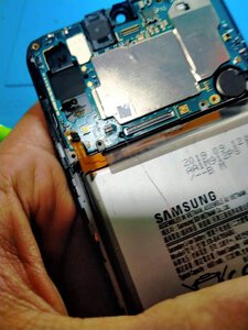

Dinala na daw sa 2 tech ung una hindi nagawa pangalawa nagawa after a month d n nmn daw nag charge

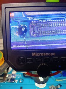

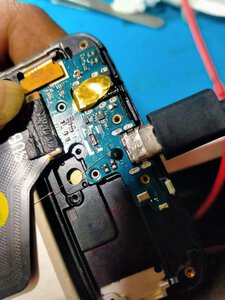

Action taken, baklas unit nakita ko bago ang c.board at c.flex test ko batt terminal abnormal reading kaskas ko ang c.board(see pic)
Test by tester good ang pin my reading na 3.7v
Kaya proceed aku sa jumper
Done.
Salamat sa unang nagpost dito sa tahanan,
