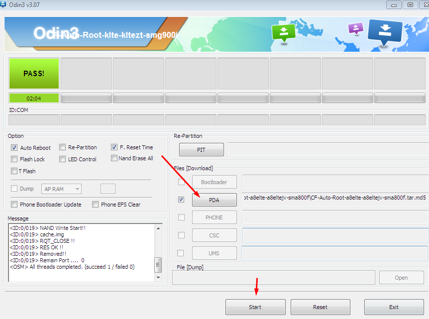

samsung a800f globe lock unlock root done
1st root muna tayo download nyo to pang root http://www.mediafire.com/file/1hk1q9b5w5...rmware.rar
pagka download extrack nyo tapos open odin load root file hit start done
mag reboot si unit root na yan
2nd unlock nmaan tayo sa z3x kng walang kang z3x dowload mo to https://www.antgsm.com/forum/threads/z3x...ost-708569
PASSWORD: ZNETWORKANTGSM
sinama ko na po ang link ng orig uploader salamat po tested ang z3x mo sir KURTNIRVANA
anjan na din po ang guide nyan
ok open z3x hanapin po yng model ng unit mo pnta ka sa unlock tab saksak mo ang phone
naka normal mode naka dibug hit read codes pag nabasa na si code lagay mo na sa phone
mo si network lock code yan may guhit na pula
openline na po si unit
salamat po
