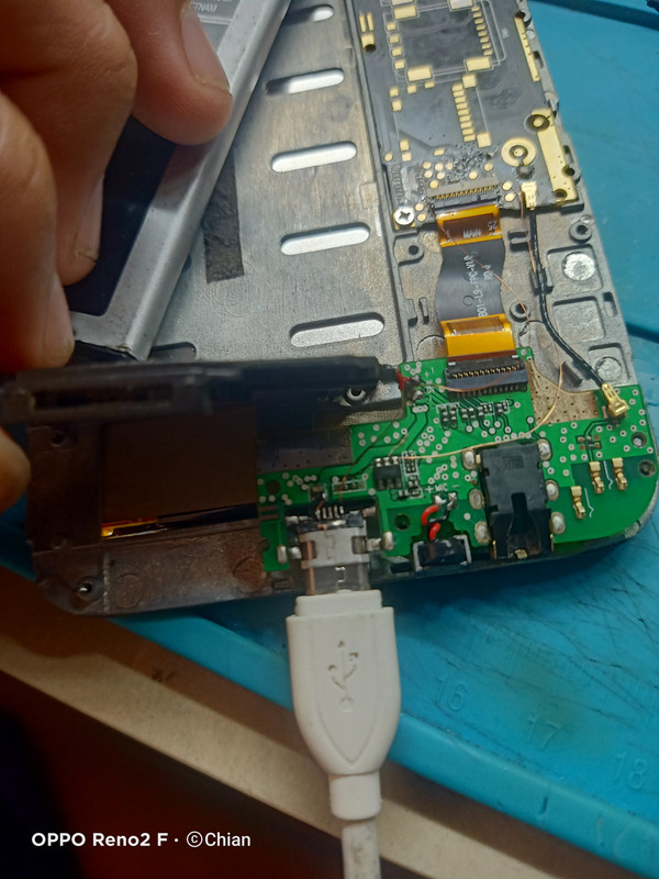

Good day po sa inyong lahat. Ako po ay may tanggap ngayon samsung a9s clone not charging. Una try ko linisin ang port kasi minsan marumi lang. Pero sa point na ito wala po talaga kaya naisipan ko ayusin sana yung charging port pero sa kasamaang palad ito ay missing 4v-5v. At dahil wala akong type c port ay sinabihan ko nalang si customer na iconvert ang charging port sa V8 type at pumayag naman.
Okay start po tayo.

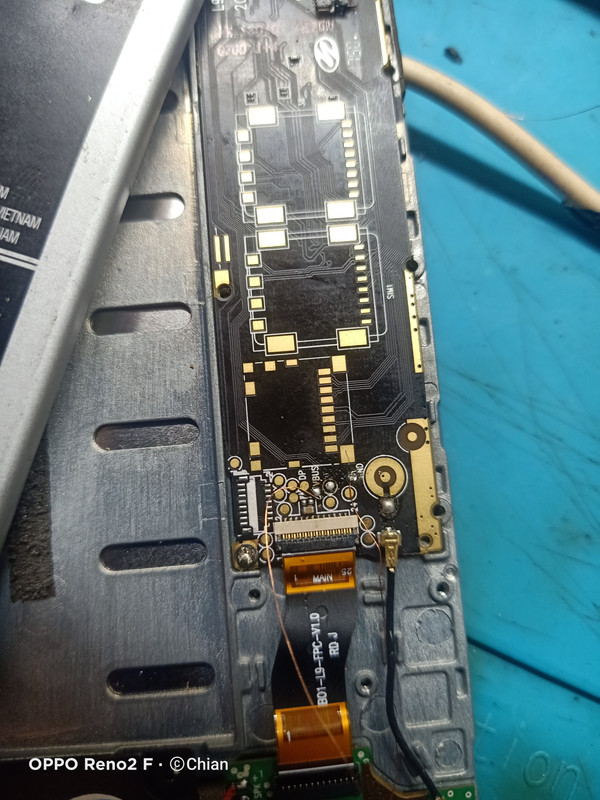

Una sa lahat test muna charging port by volts at tignan ang 4v-5v line at ilinya sa vbus at ang negative ay ilagay sa ground means jumper po iyang dalawa.
At ito po ang jumper wire process ko po

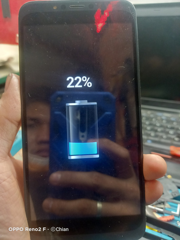

At ito naman po ang proof ko
