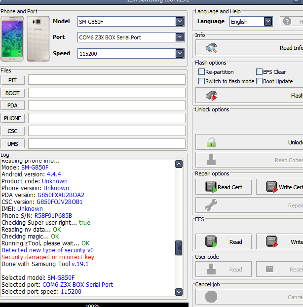

samsung ALPHA imei 00049XXXXX done sa z3x with cert inside (reference)
share ko lang po ito buena mano galing sa kabilang shop
kung mapapansin ninyo may error siya..
tricks
back up first yun efs nya

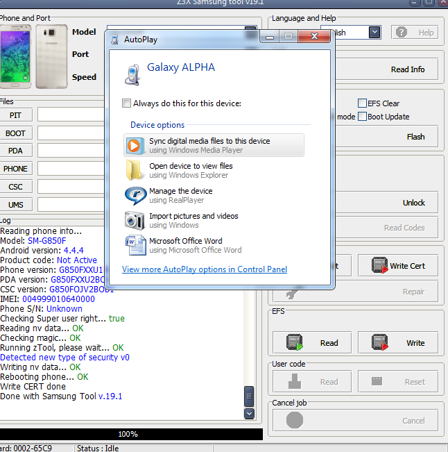

then restore efs then tska i write yun cert ma dadwnload dito --> G850F cert
open sa question po

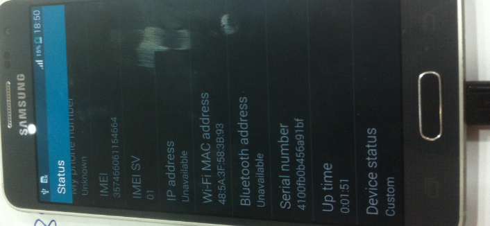

tried and tested boss.. naging problema ko lang hindi nawawala ang error kahit ni-read and write ko na ang efs using samasung tool 19.1.. Kung makaincounter kayu nang gaya sakin gamitin nyo Samsung Tool Pro / reset efs tsaka write cert ni phonewar
