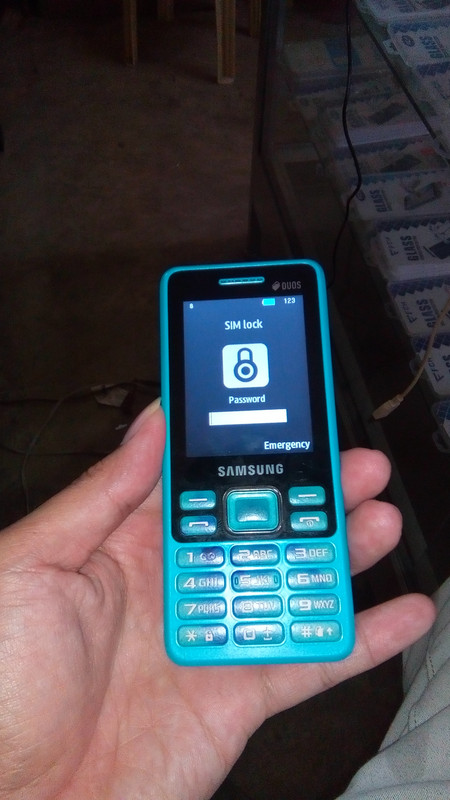

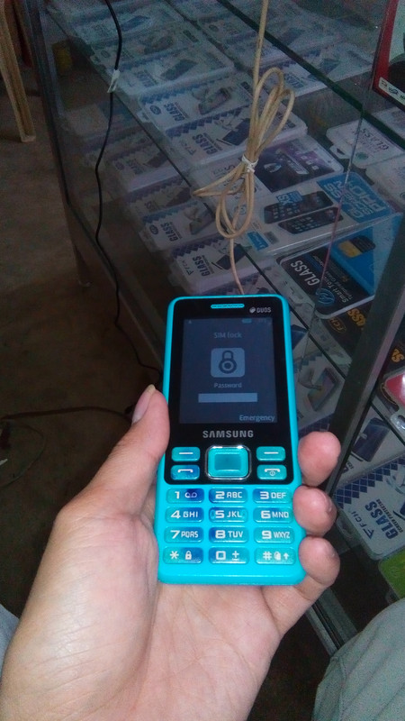

share ko lang mga boss, samsung b350e iisang sim at number lang ang gusto. pag sinasalpakan ng ibat ibang sim nag sisimlock.​

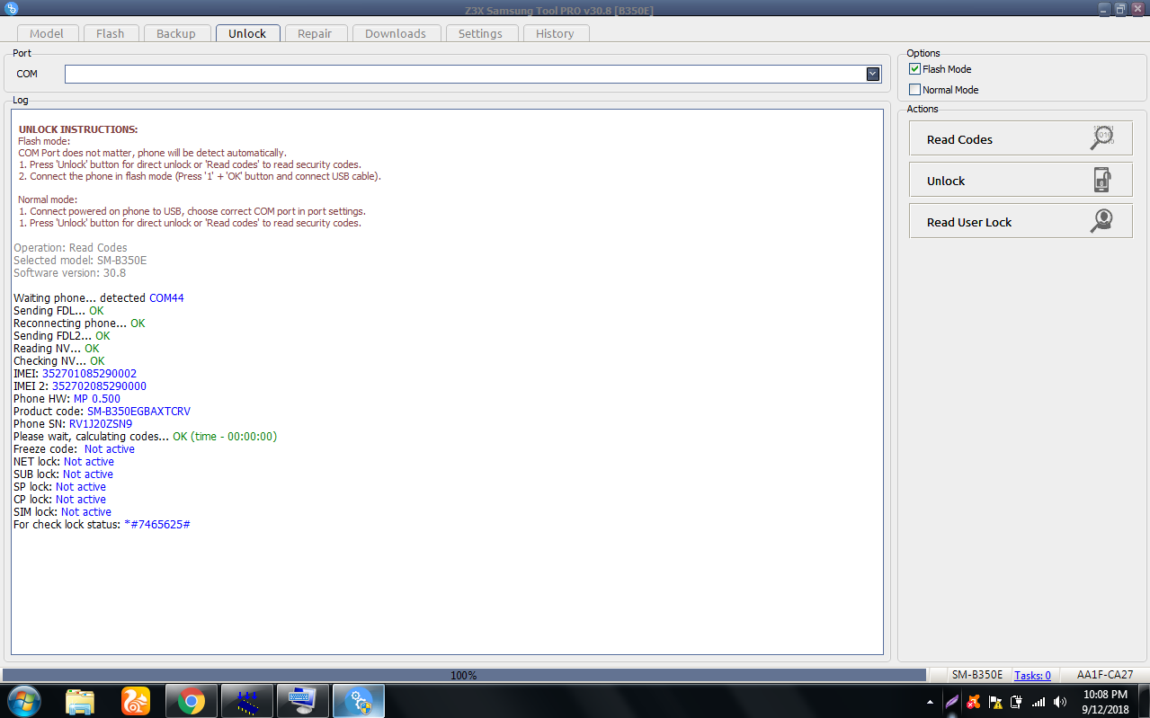

sinubukan ko sa z3x via readcodes, simlock parin

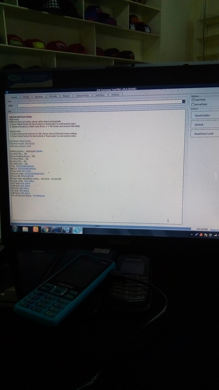

sinubukan ko sa readcodes, simlock din
readcodes via z3x result

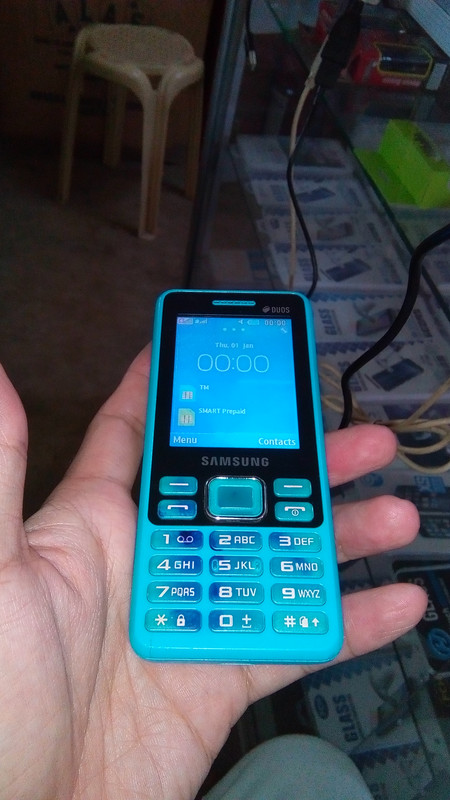

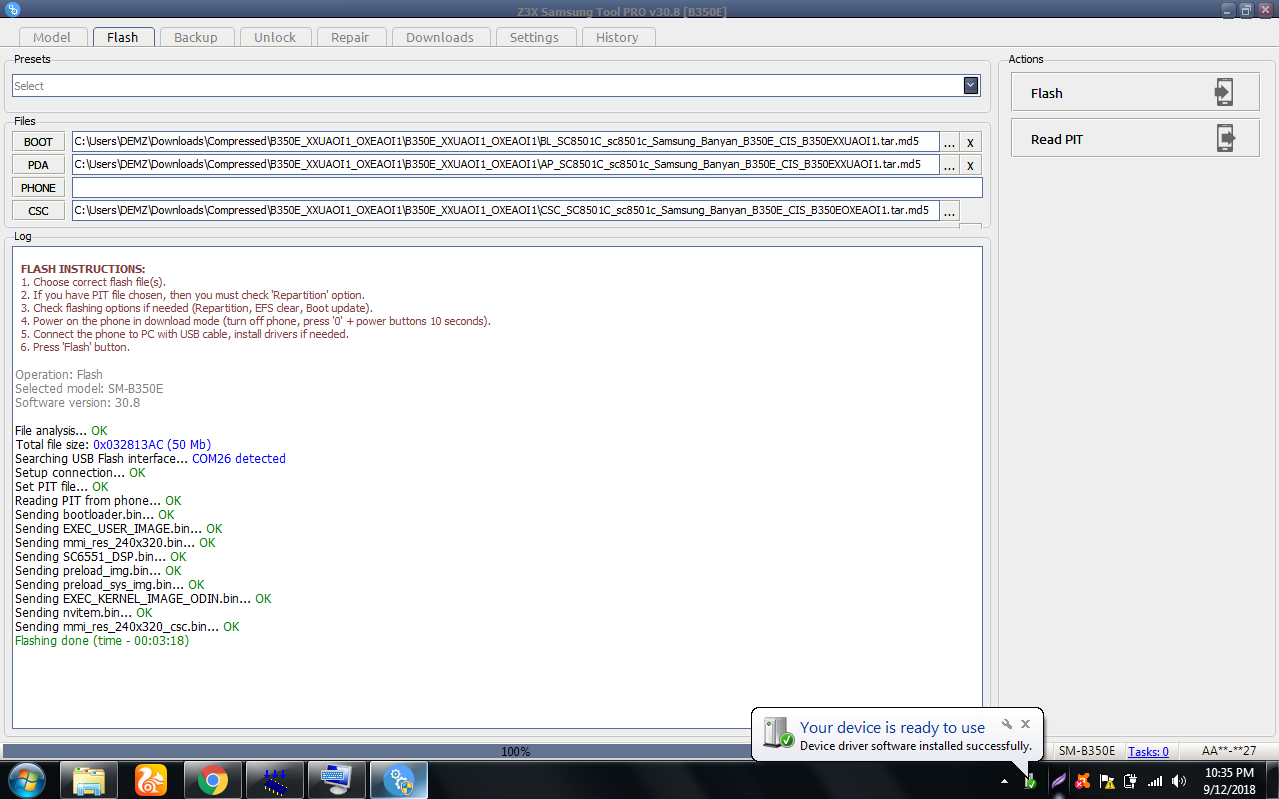

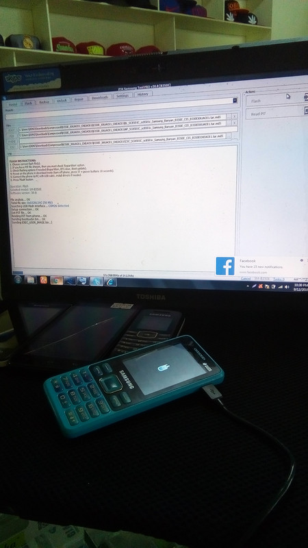

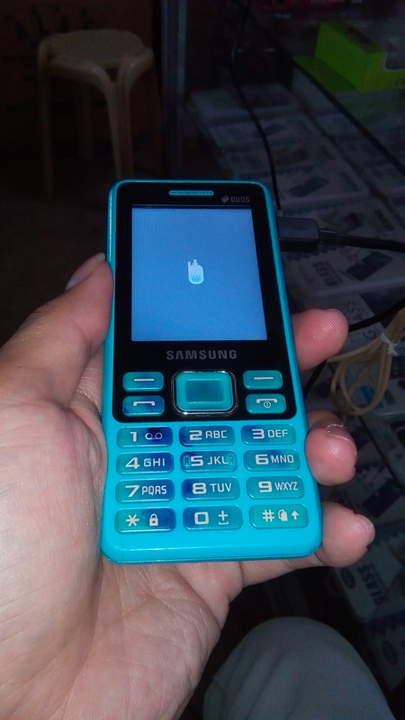

kaya proceed ako sa flashing gamit ang files na to​
mega​
set to download mode (press 0, insert usb then flash)
