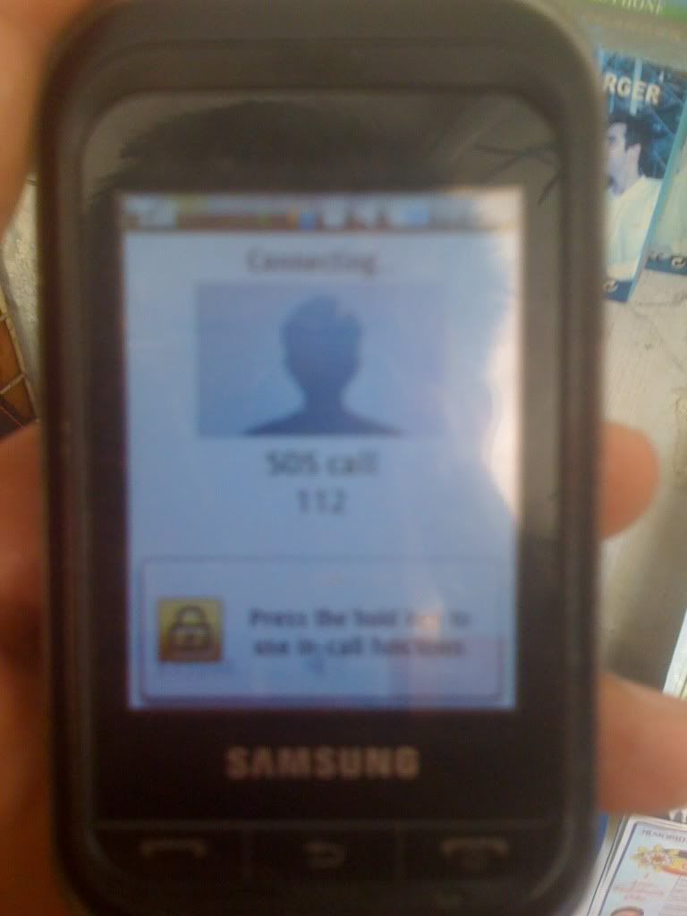

Gud pm po sa lahat!!! share ko lang po itong napulot ko, C3303k walang Earpiece, pero merong syang Tones sa Ringtone/music, pero pag tinatawagan walang marinig...!

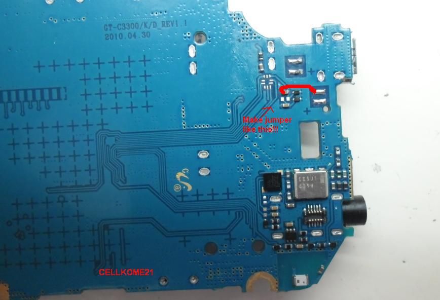

Action Taken: check ko earpice nya ok naman, pero try ko paring palitan, naka 2x ako no luck parin. try ko reset (*2767*3855#) no luck parin... try kona rin mga solusyon dito no luck parin.. kaya isip isip at hanap hanap again, hanggang sa matuklasan ko itong solusyon na ito..
Make Jumper like this...

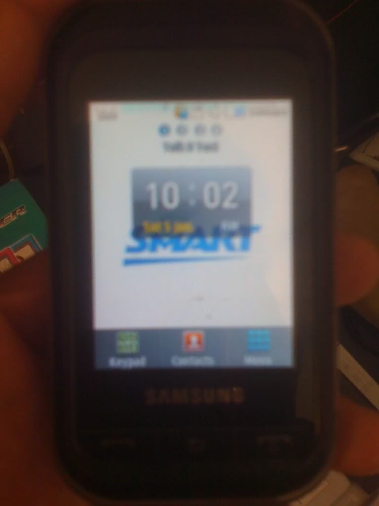

At Testing ko, Booommmm!!! Swak na swak...
DONE!!!!​
