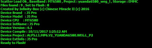

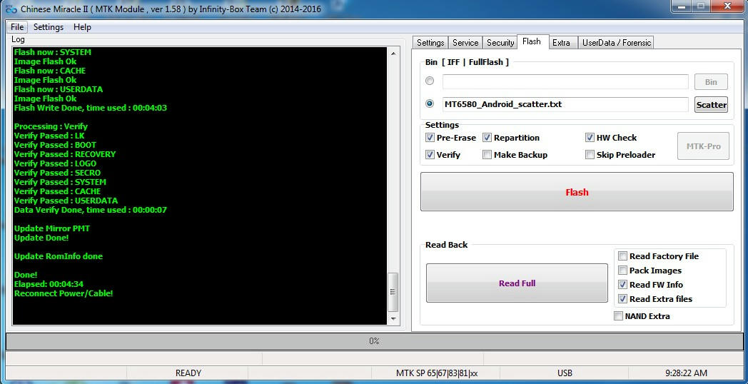

Procedure:
1st Step: Back Up First by CM2
2nd Step: Format by Cm2 and NCK Box No Effect
3rd Step: Try ko na maghanap sa tahanan natin at kay Google No exact firmware found

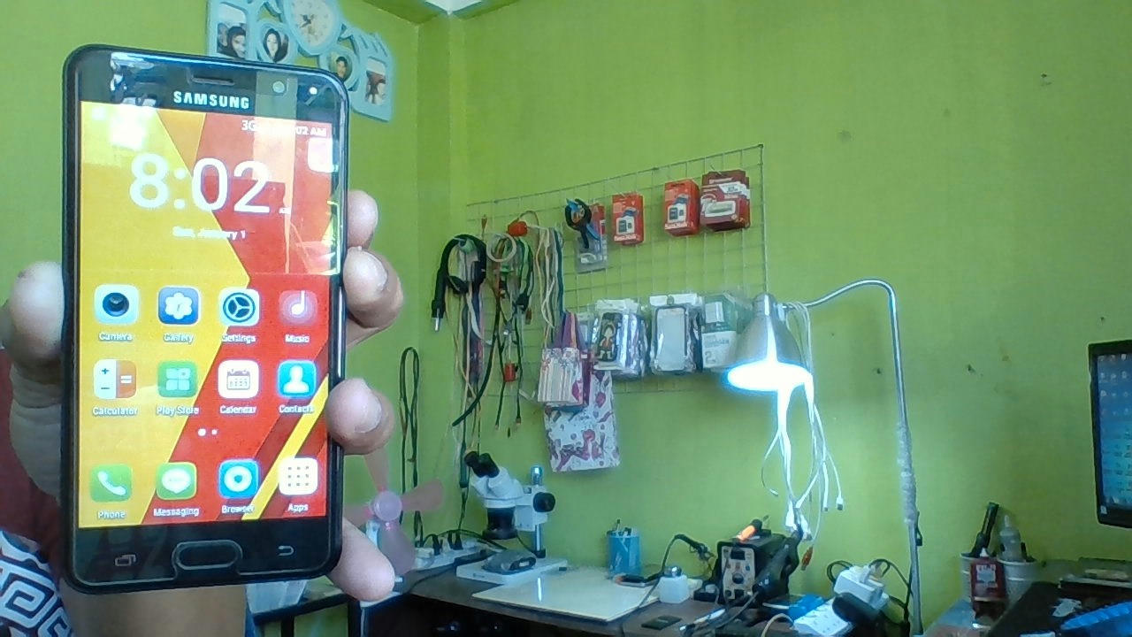

Kaya napasisipan ko nalang e RTO ang Unit, pero meron pagkakataon kc willing iiwan ng tumer ung Unit nya para magawa at napagisipan ko sa phone info nya ay MTK6580 6.1 Alps Yuanda, kaya naisipan ko na tugma sya sa vivo clone v5s na back up files ko at same ung phone info kya na etry ko e flash sa buong firmware ng v5s kaya lng lalong nagkaproblema NO Power na Unit, kaya npagisipan ko uli e flash sa firmware na back up yun nbuhay uli kaya same problem pa rin meron Virus... Kaya pinagisipan ko maagi kung panu magawa at dahil same sya sa firmware ng V5s clone na back up ko at ung back up ko sa firmware nya na try ko emonidify ang back up ng 2 firmwares.. At ito sapul ok na lahat
No Virus na magagamit na lahat ng APPS...
ito po Screen Shots:
Firmware:

Procedure:
No Virus na magagamit na lahat ng APPS...ito po Screen Shots:
