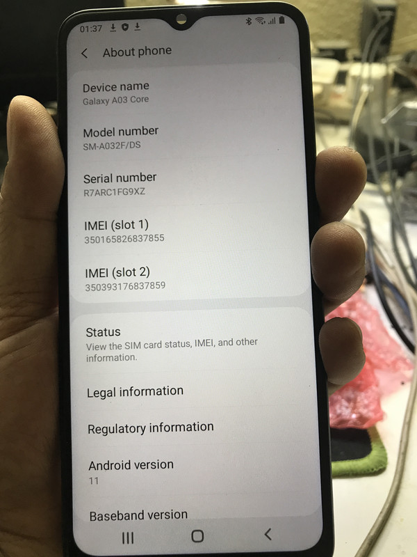

Hi
Unit: Samsung
Model: SM A032F
Problem: Google account or frp
Android version: 11
Solution: Unlock via Jtag
Dump: Download here
Pass:Maxie

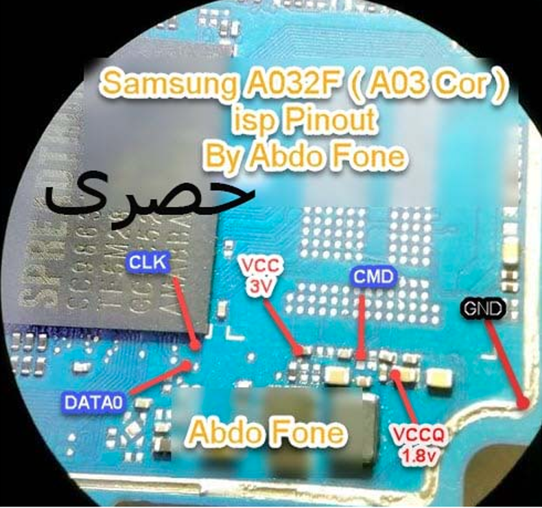

bakit jtag ? dahil lahat ng frp server ngayon down. at kahit sa alliance ayaw rin , kaya napilitan akong silipin
well hit nalang yong thanks button para sa file, dahil yong iba binibinta nila yong dump file nito kaya kahit sa z3x support wala pa.
ito po yong video para sa gusto mag back up sundan nyo nalang hanggang matapus
video
ISP
Screenshot
