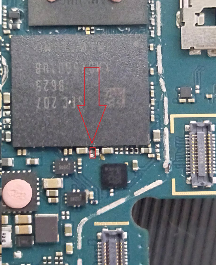

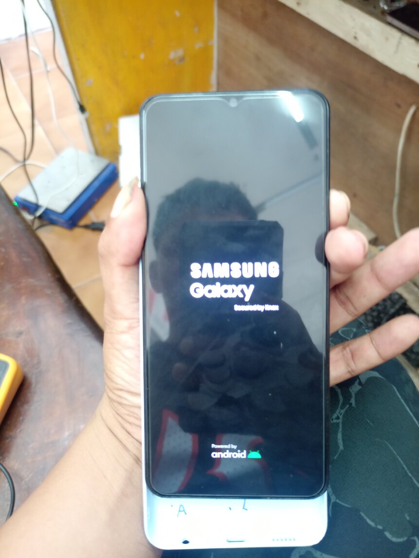

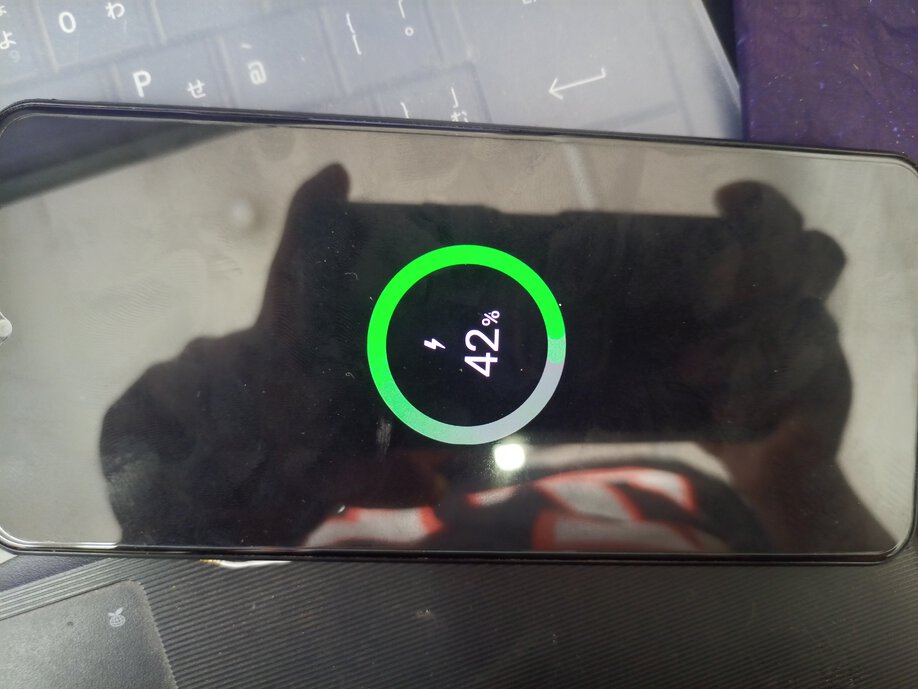

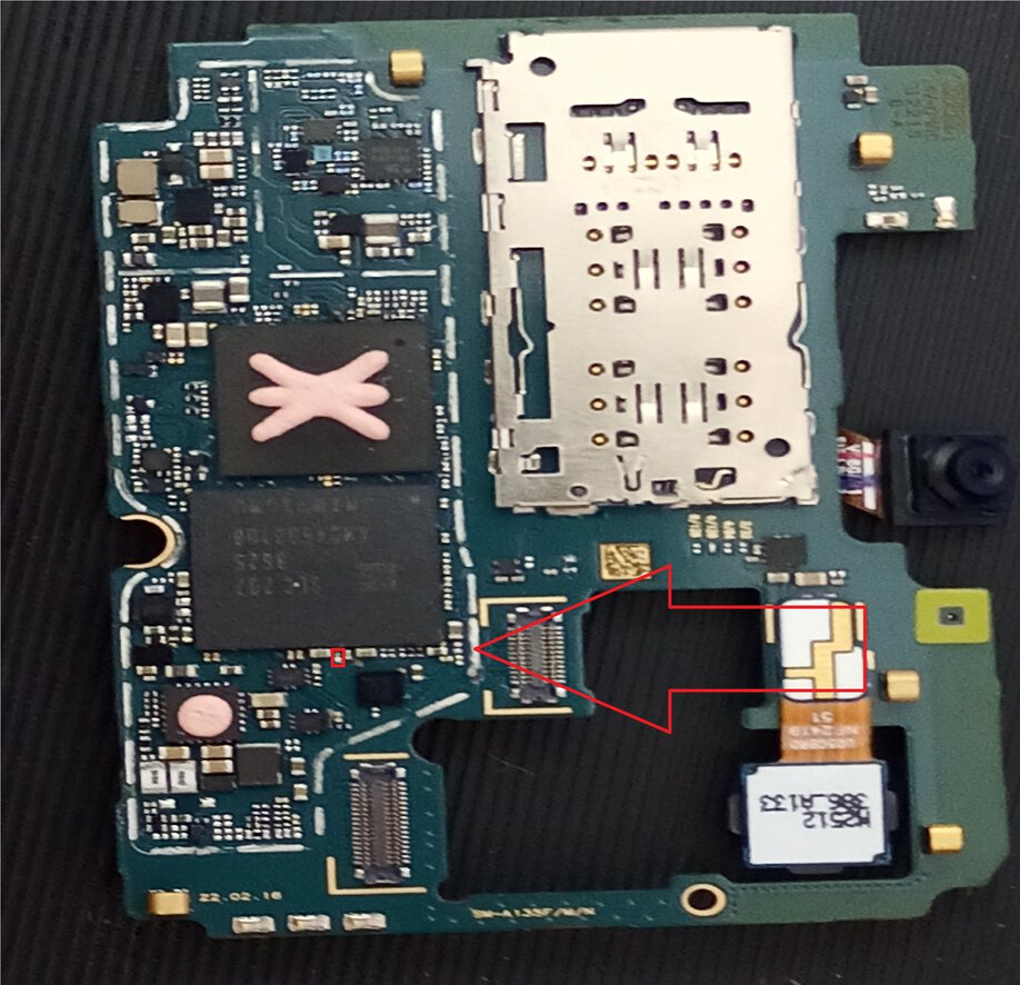

Good afternoon mga boss.
Sa subrang tumal pinag tiyagaan ko na marevive itong eshashare ko ,
Samsung galaxy a13 bigla patay at di na nag oon at nag iinit pa ang board ..
baklas board
Tanggalin lang ang shorted sabay linis narin ng board .. pagkatapos Happy na ang lahat ..
sana makatulong at makadagdag idea sa inyo mga boss .. bali wala kasi akong mga malalakas na tools kaya mano mano talaga ang paghanap ng shorted ...

Pede naman sir aply rosin flux use usb charger konek batt.. ?
Detect shorted..
Pero mas mainam parin po ang DIODE Mode.,.para maiwasan ang pag sira ng ibang pyesa
