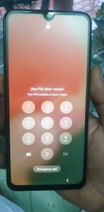

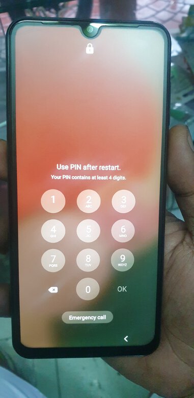

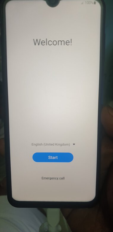

share ko lang mga boss Samsung A13 first Password broblem
format muna ng manual mga boss
gamit ko po ay laptop
una connect muna ung cp sa laptop with type c cable
then press and hold volume down and power botton ng sabay
pag nag off ung unit,mabilis na ilipat sa pag press ng volume up at antayin lumabas Recovery mode then Wipe data factory reset & factory data reset and reboot
after ko mareset FRP problem nMn
Sa Frp nMn ito ginawa ko Bypass in UnlockTool
una connect muna cp sa pc or laptop

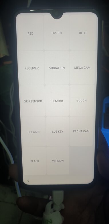

at Click: Emergency call sa cp and type *#0*# at ito ang lalabas

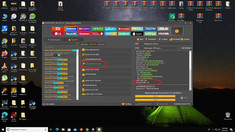

Open UnlockTool
Select brand SAMSUNG
Click: [COM] REMOVE FRP [2022]

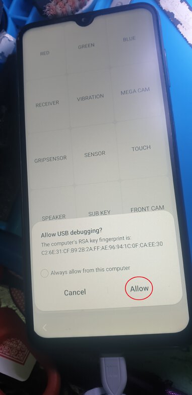

At pag lumabas Allow USB debugging
Press Allow lang ito ss ko
at ito success na sa Unlocktool
settup done
nawa'y makatulong

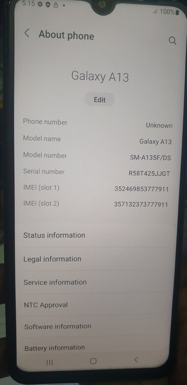

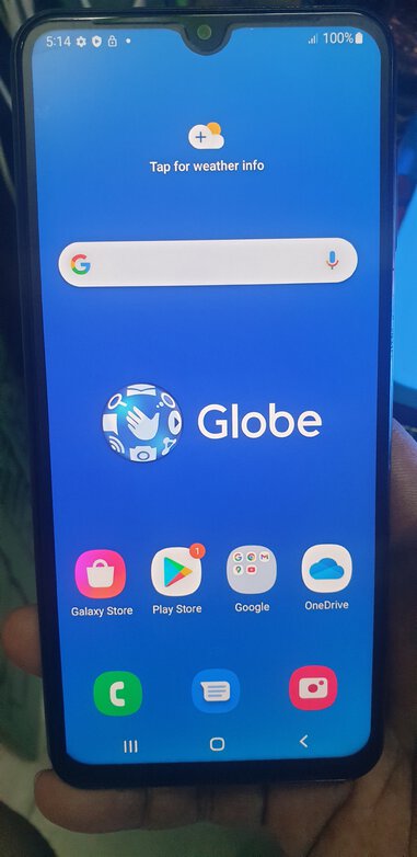

salamat boss nka isa sa ganyan model A135f pass ang google.

salamat master tested po
