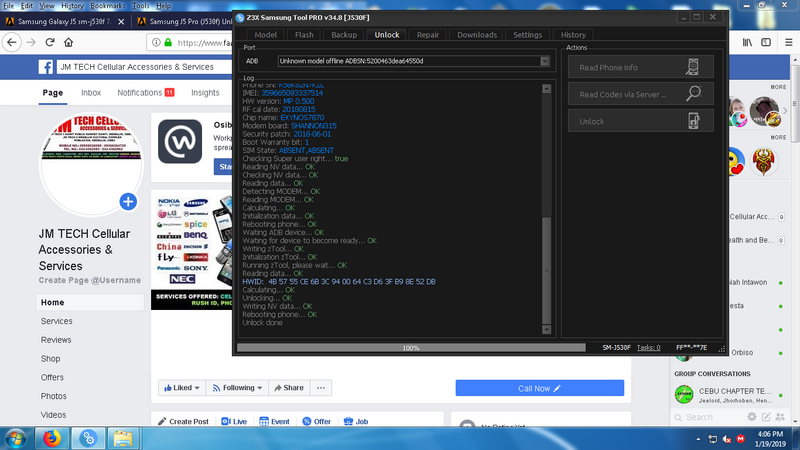

share ko lang my tanggap ako na samsung SM-J530F 7 NOUGAT naka lock ibang bansa..
ito unit nag hingi ng code..
open natin c Z3X PRO...J530F.. root unlock plus modem file kris24 - Download - 4shared - thopher laguerta
Credit ky jhabzz_boss
pagkatapos po ma root yan magrerestart yan at may lalabas na reset sa phone click reset magrerestart po ang phone..tas punta ulit kau sa about phone set on debugging flash niyo ulit root file mag auto reboot na po yan at di na lalabas ulit ang reset sign.diretso sa menu yan..huwag kabahan sa pangalawang root medyo matagal mag on wait mo lang mag on kosa ang unit.
ito po finish product..

Brod, ask ko lng po, 2 files and makikita sa compress file: 1. SM-J530F_cf_ar_Z3X-TEAM.tar.md5 and 2. CP_J530FXXU1AQF6_CP6729844_CL11637643_QB13916050_REV01_user_low_ship.tar.md5. Para san ung 2nd file.? Downgrade muna bago install ang #1 file...?
