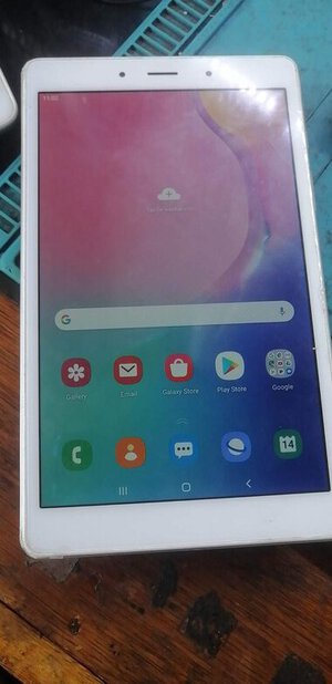

paki sundan na lang po
eto po mga ginamit ko
https://samsony.net/en/mobiles/SM-T295/download/2341
https://www.mediafire.com/file/zvdwmhwcpg1pznv/Odin3_v3.13.1.zip/file
https://www.mediafire.com/file/6jh69awlrhmgetl/EasySamsungFrp2020_v2.rar/file
pag ka flash ko ng error kala ko abono na pero inulit ko ayun sapul
sa frp naman po
open easysamsungfrp click bypass frp at click view sa phone
pag punta sa browser type frpfile select galaxy store, and login your samsung account,
search nyo po android hidden setting(quick setting),then open and select,choose screenlock(setupchooselockgenericforchina)
at mag set po nang pattern o pin depende na po sa gusto nyo,after maka pag lagay ng pattern o pin,mag back lang hanggang sa unahan at i setup ulit
sana po makatulong
salamat po sa may ari ng fw at tools
sa frp naman po
sana po makatulong
