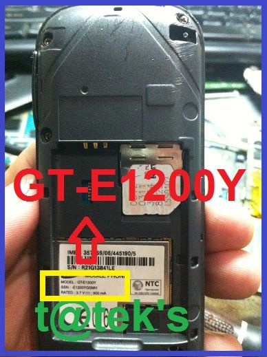

UNIT MODEL:
GT-E1200Y

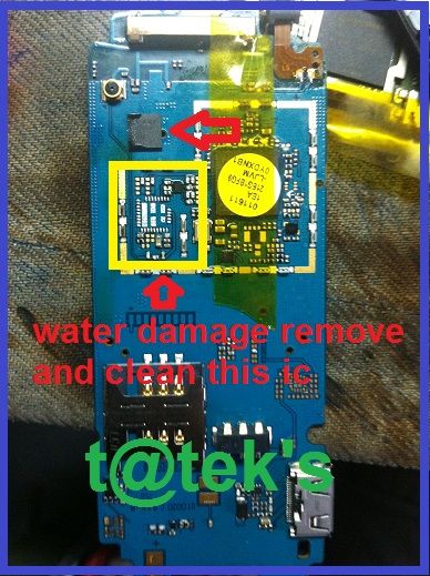

1. dahil sa history ng phone, check ko muna for any grounded or short circuit wala naman

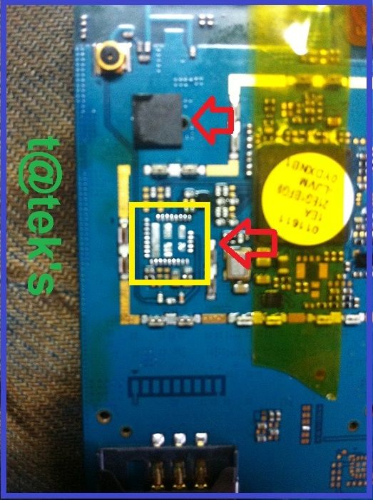

2. dismantle and observe the pcb may nakita ko parang mga umido sa ic na katabi ng CPU
3. try ko linisin yung area na may umido then test yung unit no luck

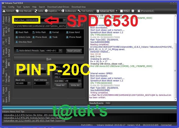

4. dahil walng sign of grounded at short circuit, try ko muna i software using volcano via flashing but still no luck, no power pa rin
5. balik sa pcb board naisip kong tangalin yung ic na may umido at nilinis ko both IC and the unmounted area of the pcb para sa ic na tinangal ko

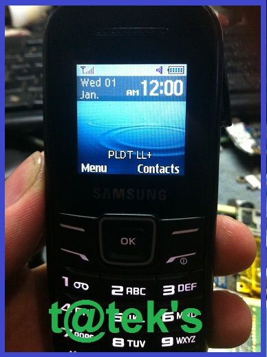

6. ibinalik ko yung ic at tinest ko, yun pala ang salarin
thanks GOD may 450 na pantawid gutom
FINISH PRODUCT:
DONE
