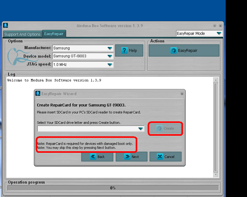

==*first open medusa software (check if supported ba)
==*basahin maigi ang nasa (HELP TAB)
==*buksan ang unit at solder lahat ng pinout

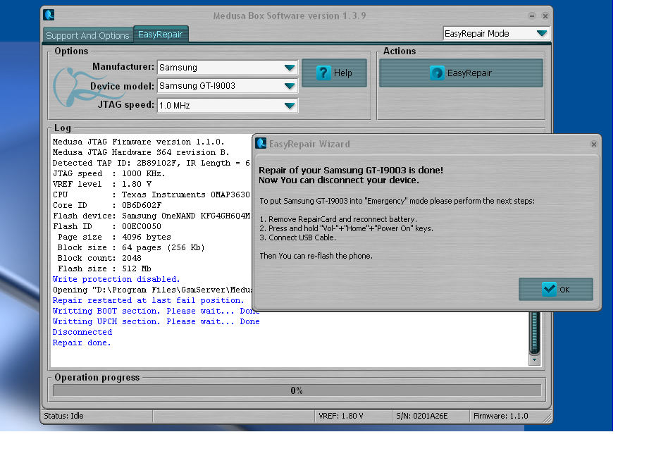

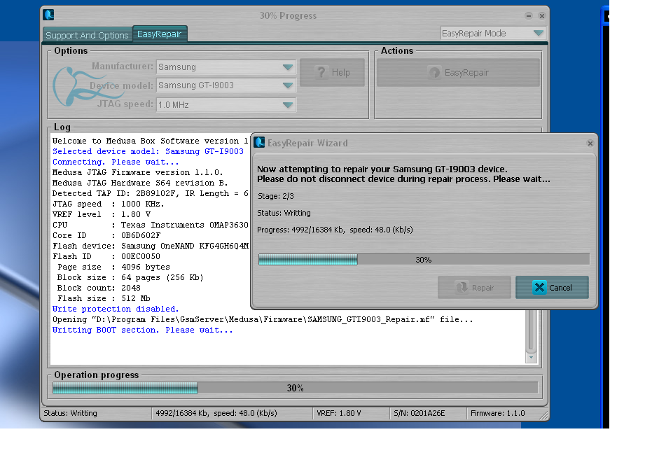

==*in EASY REPAIR tab download mo yung file malilit ang size
==*humuha ng micro sd 128mb or higher
==*gamit ang card reader pasok mo ang micro sd
==*select your drive and click create pagnatapos na epasok ang SD CRARD sa unit
continue -next-next hanggang sa matapos.....

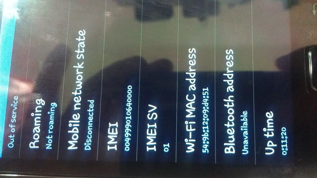

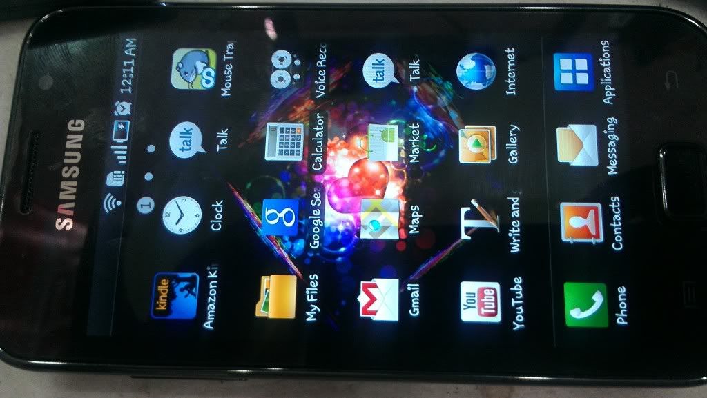

==* tapos na pag power on ko okey na sana kahit di e program kaso
napaka bagal...hmmm
==*imei problem
