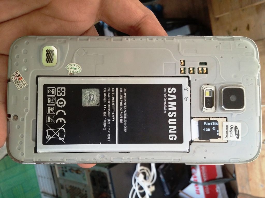

Mga boss GoodDay.
help naman po Samsung GT-I9500 Clone dead after flash.
Sino po ang my Good back up or tested firmware neto. Sana po my tumulong THANKS [-O{
One week napo sakin ang unit sana po my mkapg bigay ng Good BAck up or tested firmware.
MT6572 NAND po pla ang Chips ng unit. Hindi po EMMC.
Eto po info ng unit.

meron yata aq backup nyan.. pakita q pics kung sakto ba sa unit mo..
Kht read info mulang po sa miracle crack or any china box,. ung info po ng unit ko ay nasa start ng thread ko. read info mo boss then post mo dto. Salamat po.
pakitingnan nlng..

yung readinfo sana sa Milagro yung kinunan mo ng model..kasi peke yung sa likod ng unit...
