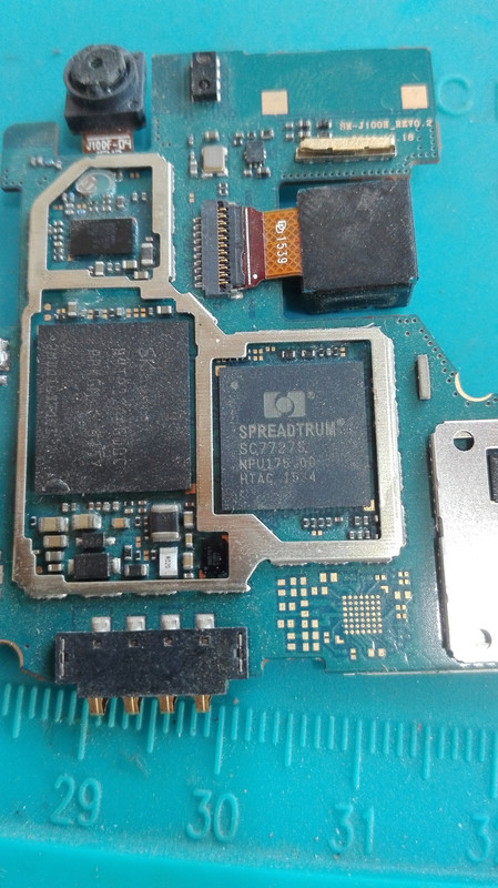

ito po ung mkita ko at una kong target na pyesA ung
R010

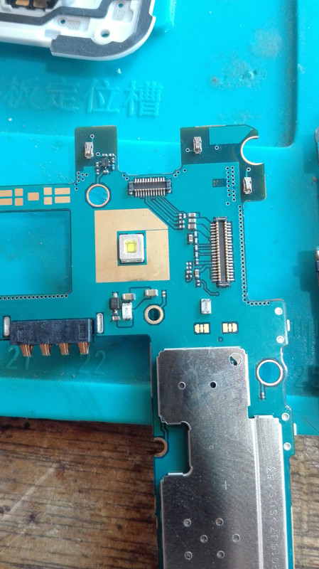

hanap ako sa ibang unit at sa j100 ako kumoha kaso
R020
Sinubikan ko prin

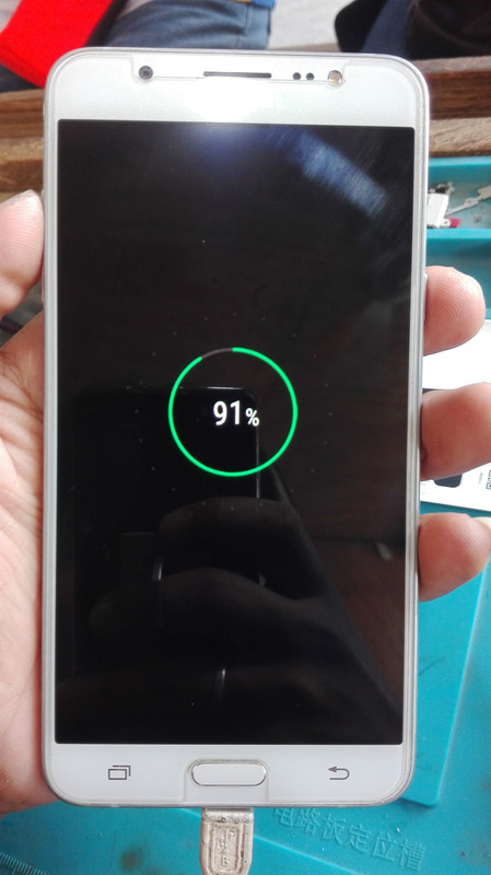

try ko ayon gumana na mga boss
uploading a photo
91% p nga pla ung battery life nya eh..
