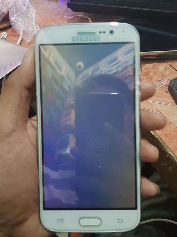

Dinala sa akin ganyan na sabi ni tumer may Lumabas Lang daw na Apps Tapos
Kusang nag rebOot after reboOt ganyan na tinanong ko ung gumagmt kung hnd nabagsak

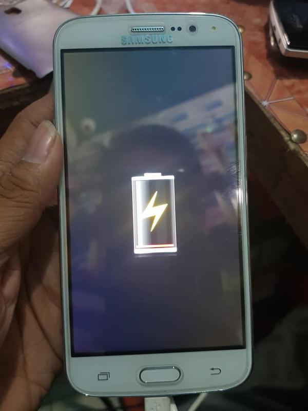

sabe niya hnd try ko isaksak ung Charger sa CP may lumalabas na battery Charger
Try ko e Hard reset perO negative kaya diretso na ako sa FLashing

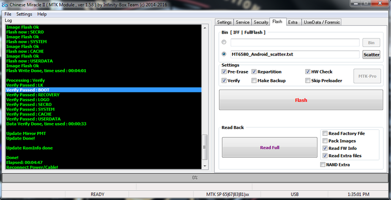

Open CM2MTK Load Scatter Files Click Flash wait untiL DONE...

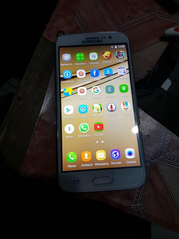

Yan may DISPLAY na at maLinaw na ung Pera..

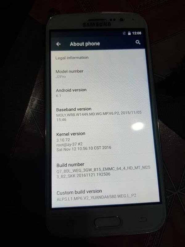

yan nmn po ung about Phone ng unit
ito nga pLa ung FIRMWARE na ginamt ko
