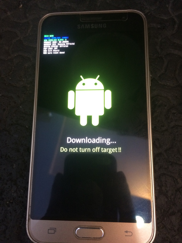

Di ko na nakunan nung naka frp pa,masyado mabilis pangyayari:D
PROCEDURE
1.Off ang phone
2.Hold volume down home and power botton

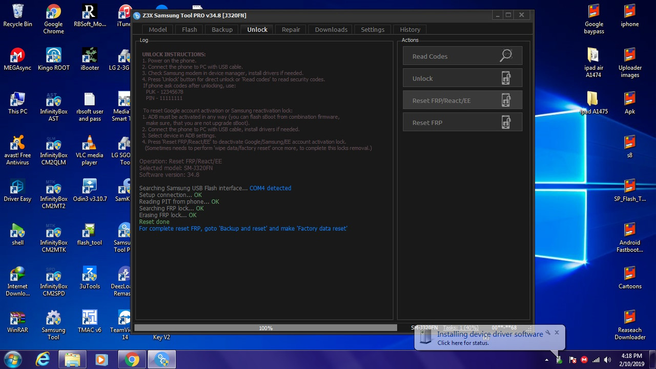

Open Z3XPro
Select model
Click Reset FRP/React/EE

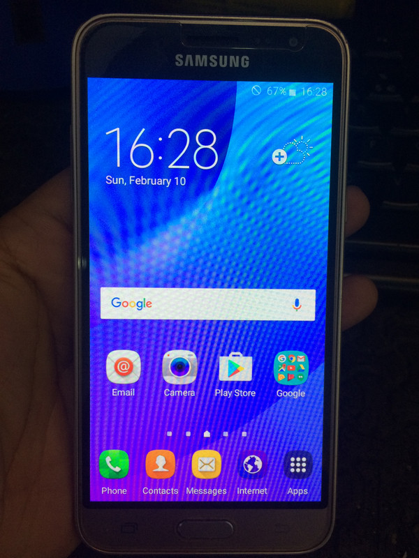

After matapos wait na lang ang phone kasi di na sya need iset up deretso menu na agad
Done....
