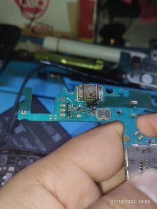

IMG_20221021_181140.jpgDinala ni tumer sa shop yung unit nag lowbat dw..pag chinarge nya ayaw mag charge..tinanong ko kung anong history sabi ni tumer na talsikan dw ng tubig bandang may charging pin
Kay bkalas ko agad at dahan dahan sa pag tanggal ng lcd at ni replecment ko ng bagong charging pin kaso negative parin ayaw mag charge kaya ito ginawa ko
Ist remove ko yung charging ic
Jumper wire tignan sa pic
At nag charge na
Sana maka tulong

pa share naman idol panu po malaman kung san ka mag jumper at panu nyo po nalaman na yang pyesa ang nkaka short sa board newbie tech po para po mas malinaw at makatulong sa iba
Malinaw nman procedure ko boss sympre tech ka dpat alam mo mag trouble na laman ko kasi umiinit yung charging ic .kaya remove ko yung ic ..ginamitan ko ng tester para maghanap kung saan pwde mag jumper..
newbie lang po idol kahit walng po bang schematic panu ma trace yung line
