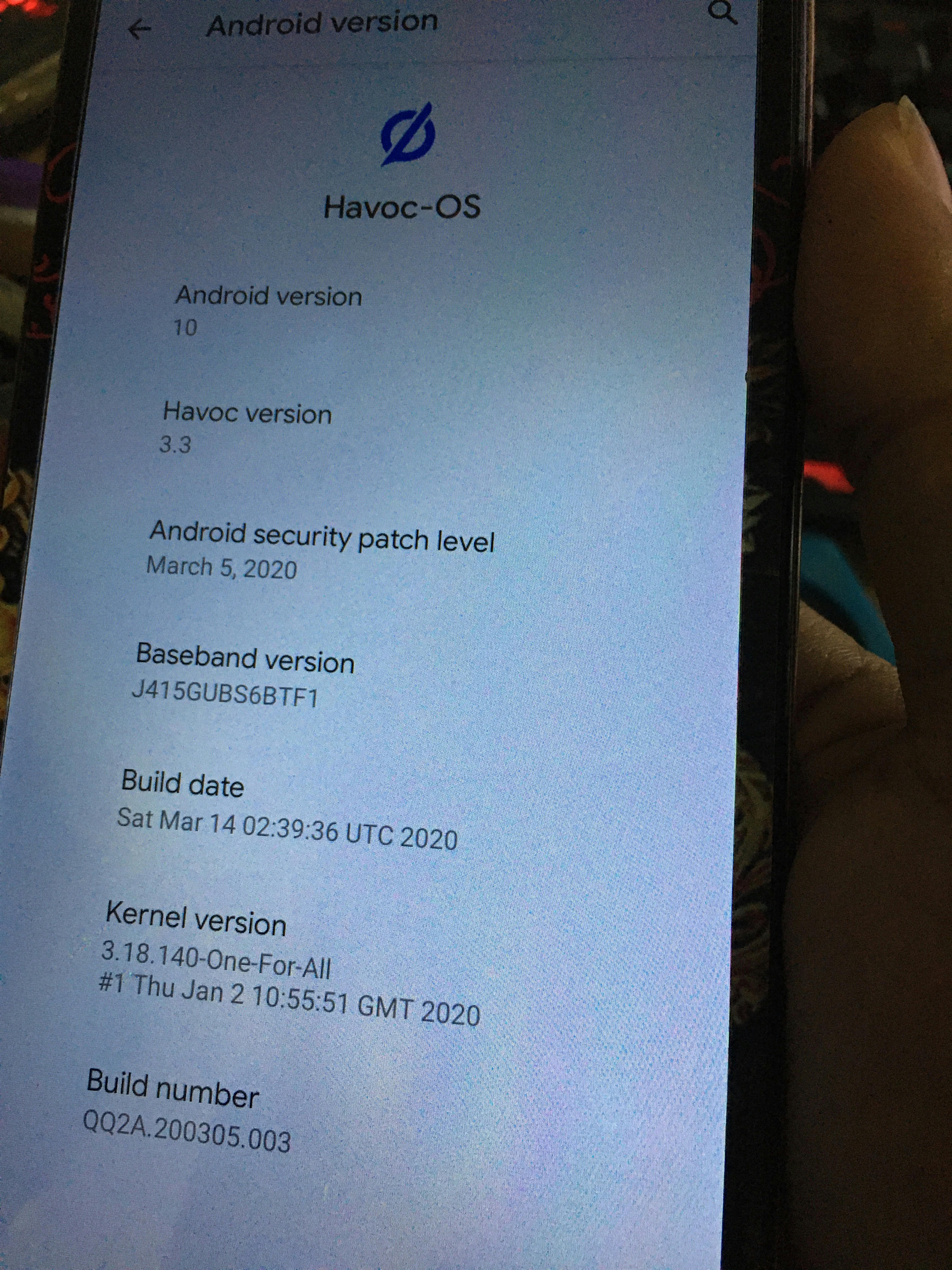

tools: sd card otg mouse
custom rom havoc https://forum.xda-developers.com/galaxy-j4+/development/rom-havoc-os-2-9-galaxy-j4-t4005517
gapps piliin nyo ARM 10.0 PICO https://opengapps.org/
files http://www.mediafire.com/folder/jxyv1xae348sp/j4pplusFILES
salpak muna otg at mouse sa unit
steps
1 i enable developer option then i on ang oem
2 put phone in download mode the i flash ang twrp sa odin (odin setting uncheck ang auto reboot)
3 once pass na ang flashing sa odin...hold volume down at power pag nag off na ang unit i hold agad ang volume up habang naka press pa din ang power on
4. punta muna sa wipe...then format data ,type yes to format,,para malinis ang installation
5 then go to insall ,select storage mo dapat MICROSD kung saan nakalagay mga files mo
6 flash custom rom havoc v3.3
7 flash gapps
8 flash multifix
9 flash custom kernel
10 flash magisk then after nyan clear chache swipe to clear
11 reboot system,,click DO NOT INSTALL
PAG REBOOT WAIT NYO NA LANG MAG OPEN MATAGAL YAN PAULIT ULIT MAG REREBOOT HANGANG TULUYAN NG BUMUKAS
salamat po

Mga bossing gumagana rin pala kahit havoc lang at gapps ang iflash mo... siempre same procedure pa rin don sa post ni bossing killmore di ko na lang sinama yong ibang file...
ang galing tama boss kahit ito lang dalawa iflash.ang problema lang ipaliwanag nang maayus sa tumer na costum rom ang magpapagana sa touch nya..kung wala makita nang firmware btw binary 5 unit ko po at tested naman
good day test ko itong file kanina kahit may, files ako , problem ,pwedi sa mababang version or sa j415f lang pwedi gamitin file na ito, sa twrp na ka include pang j415f sya if sa gn or g need nyo mag dl ng ibang twrp, (na test ko via j415gn u5 failed)
if nag flash kayo ng twrp wag nyo po hayaan maka pasok sa OS , at mag stuck na kayo sa twrp (need nyo na flash yong phone vuia Odin with same binary)
if ma flash nyo po twrp force recovery menu po agad (hold volume up at power , pag labas ng logo pwedi nyo na bitiwan, if lumabas twrp success po ginawa nyo ,pero pag default recovery ,flash po kayo ng tamang version para sa unit)

binary 6 tested ko 100% thanks...
