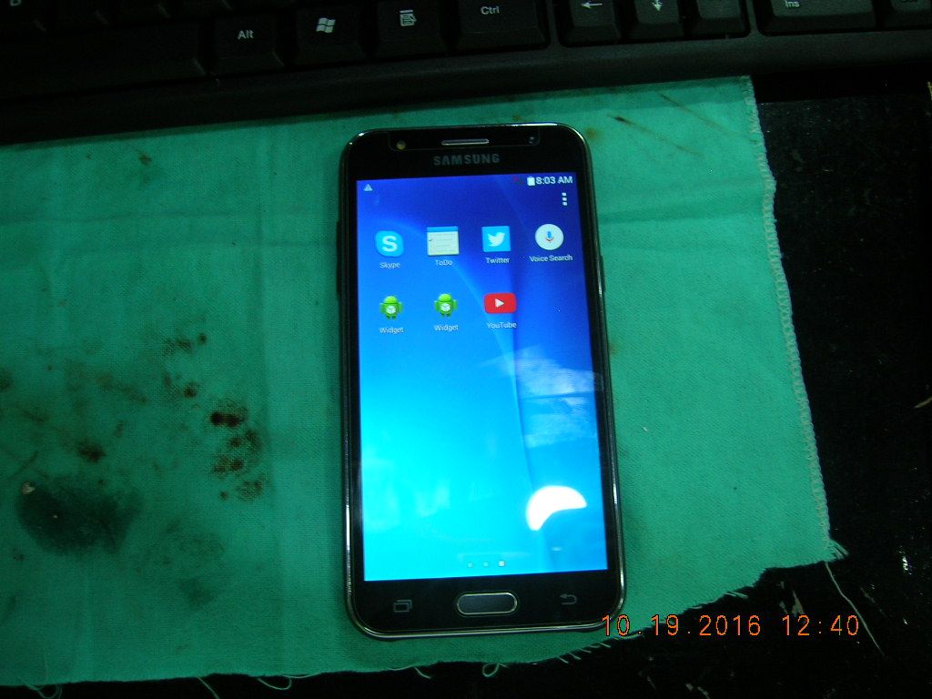

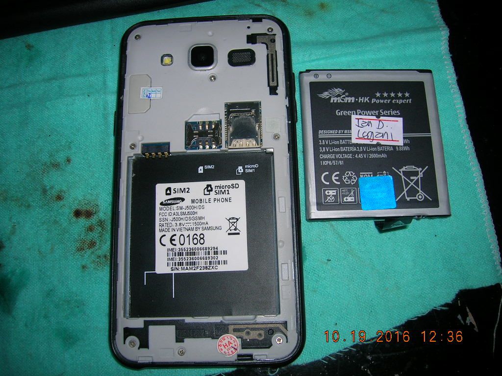

Share lng po mga kaLanggam,ilang linggo ko na po hinanapan ng firmware ito;SM-J500h/ds sticker nya sa likod pero J5008 (mt6572) ang firmware.Hanap ako kay manong Google,meron sana pero wlang makapagbigay ng pass.Request ako dito pero wala din yata.
ito yung dati kong thread;http://antgsm.com/showthread.php?t=89723
May nkita ako dito;http://antgsm.com/showthread.php?t=91034 kya lng magkaiba ang preloader.Try ko sya iflash,nag pass nman pero patay ang fone.Buti narevive sa sariling backup ng fone,pero andon parin ang mga sexy apps at unfortunately stop pa din ang ibang apps.
Kaya naisip ko e cross file ko ang firmware ni ts mantra at ang aking backup.Flash ko ang fone sa backup file pero ang system file ay kay TS.Hindi umobra umiilaw lng ang fone pero hang.Flash ko ulit user data nman ang kinuha ko sa kay TS,ayon sucess...
Observe ilang araw sa fone bka bumalik si sexy,,,d na nga bumalik...
Nkuha din sa tyaga....
Ito ang file;https://drive.google.com/open?id=0B0ey-32T4l3BQkViT1AzdzdYU2c
PM lng sa password...
