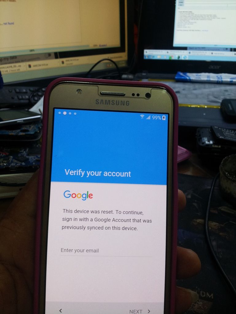

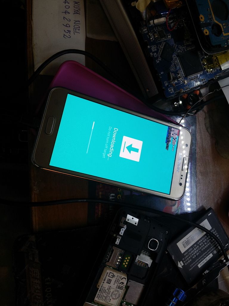

HISTORY: nireset ni tumer after daw mag reboot ganito na lumabas
kahit anung pasok daw nya sa account nya ayaw daw! :D;))

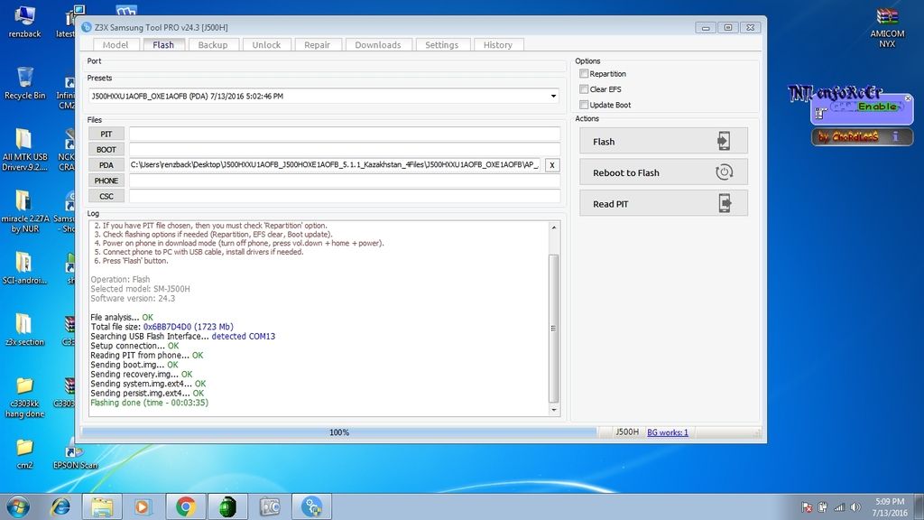

dito po nakakuha ng idea at kumuha ng firmware para sa flashing at pang bypass.
http://www.antgsm.com/showthread.php?t=80160&highlight=j500g%2Fds+frp ;))

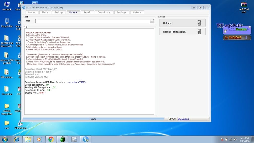

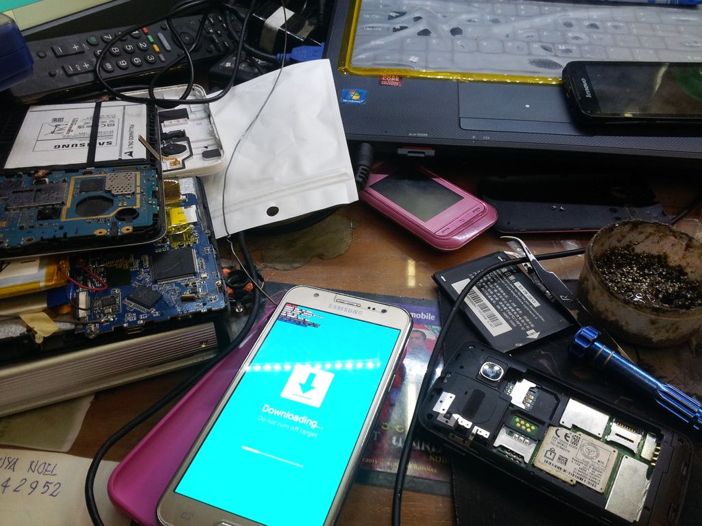

after ko ma download ng firmware proceed na sa flashing
sinubukan kung reset frp kaso error :o

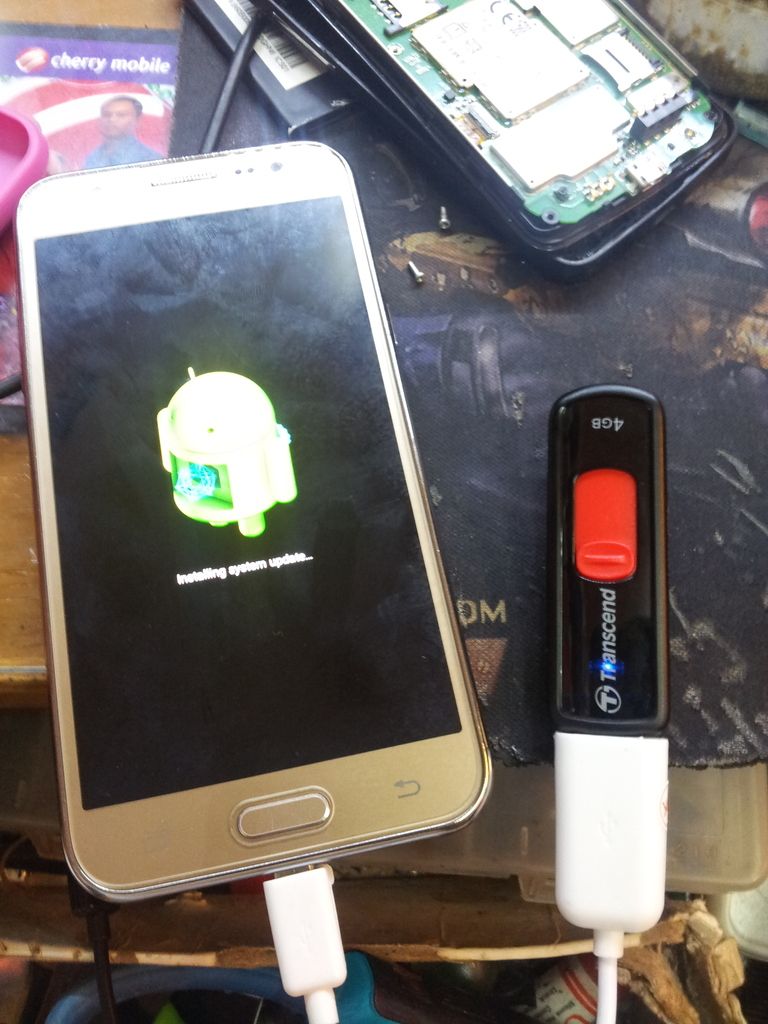

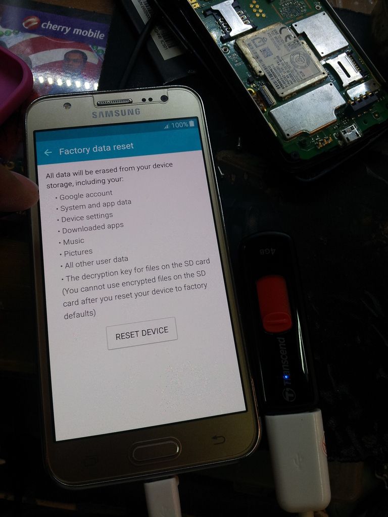

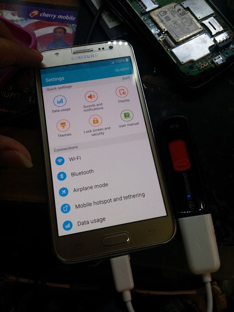

kaya ginawa q bypass na lang gamit OTG cable

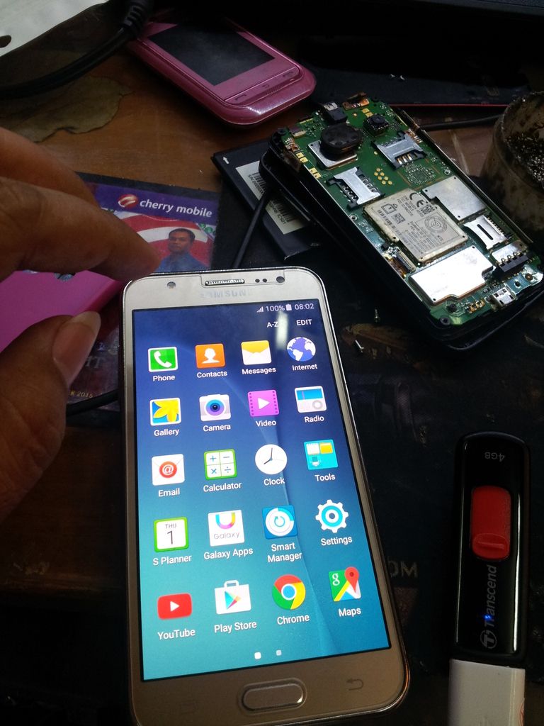

at sa wakas DONE na po!{}:D

bossing bago po tayo mag commento siguraduhin po natin na tama tayo,
ang version po kasi ng unit is 2016 which is merong new security yun,
kaya pumili po ako ng firmware na below 2015 kasi pag once 2016 or presence ang version di mu mapapagana ang otg iwan ko lang kung nasubukan mu yan bossing
at isa pa basic po ginawa ko una syempre sa otg or sidesync but still no luck..;);)
by the way maraming salamat sa opinyon mu boss :-bd:-bd:-bd
