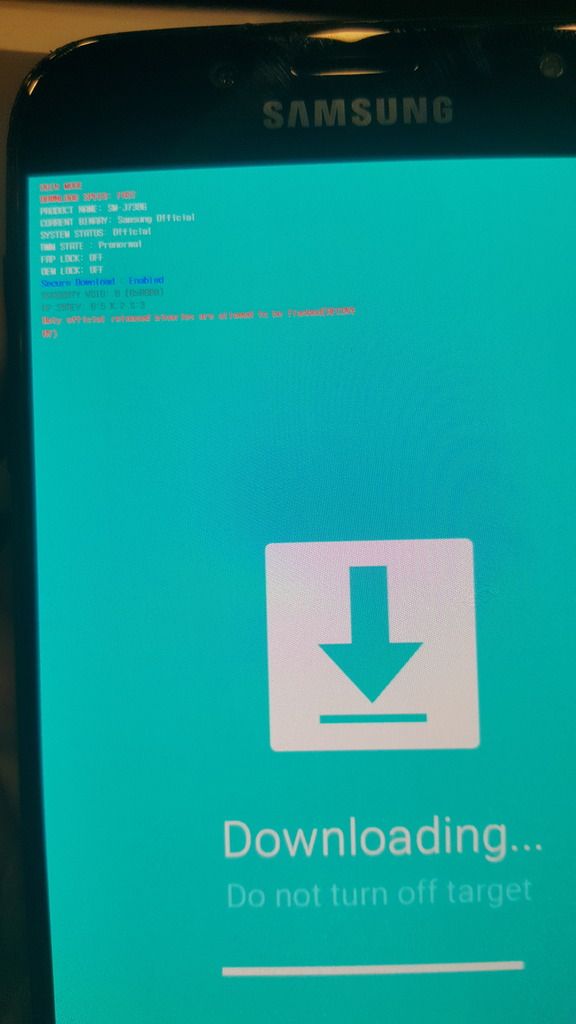

sana po may makapansin sa akin sa problem ng unit na tangap ko
problem
frp lock binary 5 need po sana combi file or adb enabler sana may makatulong sa akin
version android - 8.1.0 oereo
makunat pa sa inuyat
sana may makapagbigay sulusion any kahit videao salamat po
recovery mode- j730gdxu5br13
problem

after ko remove z3x pro using model j700f na on parin ang frp at oem pano kaya to
pag flash combi, on mo OEM at USB DEBUGGING (if wala makita oem, ok lang, bastat naka on usb debugging) then reset mo frp ulit ( select mo na lang model j710f) then flash muna po yung firmware.
NOTE: e uncheck ang user data sa pag flash ng ap/pda FIRMWARE boss..
ok n sa akin idol

bakit ganun master na flash kuna sya sa combi pero di sya ma flash sa stock rom na binigay mo mag flash pagtapos factory binary parin ang lalabas pls help
dl mo latest fw sa sammobile J730GMUBU5BRI3
e full flash nyo po kasama BL
negative kahit i full plash po mag flash sya pero saglit lang at factory binary parin ang result
try mo sa fw mo ngayon diyan
flash only sboot+boot+recovery+system
BL at AP lang ilagay mo tapos BL sboot lang nakacheck at sa AP boot+recovery+system lang
not working po same result factory binary parin pagtapos
tap builder number 7x, punta po dveloper at e on OEM at USB DEBUGGING po then flash firmware.. pa ss sana logs sa z3x.. para my mapag batayan tayo sir..
