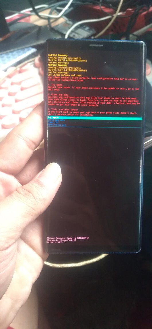

Good day mga bos baka my naka encounter same case dito,
Samsung note 9 history bloated batt at sav ng owner my umosok daw sa unit habang naka charge
Action taken, replaced batt, nag oon ang unit pero restart sa logo mga ilang restart papasok sa boot error parang katulad sa recover my umiinit din sa mga stainless cover, d pwede i flash at mahalaga daw mga files, sa unit
Pero nakakapasok sa recovery att dl mode,
Pag salpak sa schematic my reading agad na 20a or .20a
Baka my iangbway para ma safe mga data

try mo muna disable power switchs baka meron shorted sa kanilang tatlo vul. up at down...
Ok n po bos, pumayag na si client na iflash tanggap n nya na wala na files nya, pero dko na pinlash at nakuha nmn sa hard reset ang unit bos, working na ulit may discoloration lang
