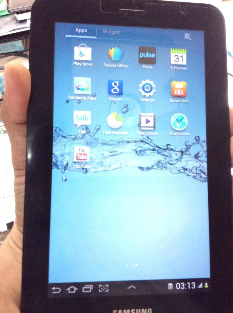

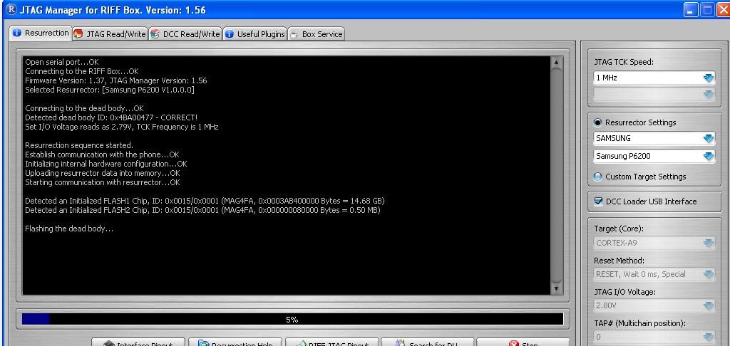

samsung p6200 deadboot resurrected by Riff, pero hang sa logo siya after resurrect flash ko sa z3x nabuhay na.
Procedure:

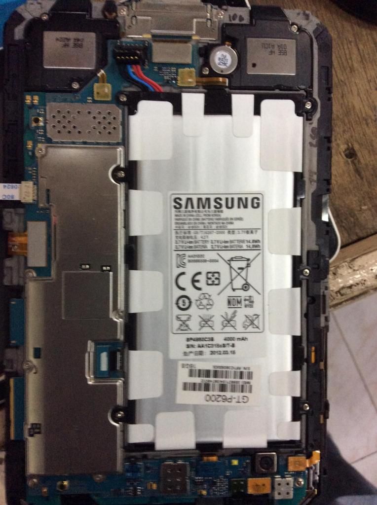

connect mo jpin molex flex or solder wires sa pinouts
click resurrect at magpapakita ng guide ng riff
after resurrect flash ko sa z3x o odin
