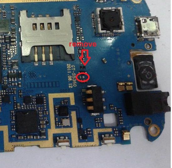

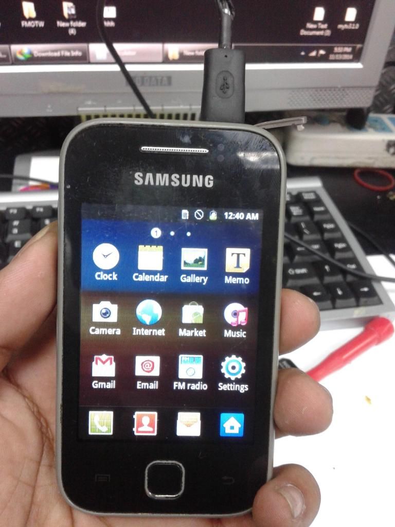

Y yow Anonymous Dec 17, 2014 #1 Samsung s5360 no power done.[REFERENCE] ang problem ay pag nilagay yung bat mag oon na sya agad tapos 2 sec lang mamamatay na ayaw pumasok sa d.lmode tangalin lang po ang capacitor pagkatangal ay ok na ang unit
