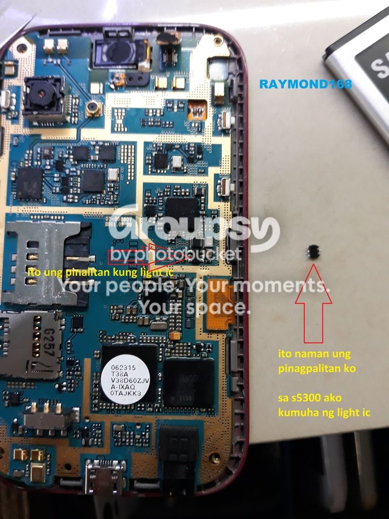

pagawa sa aking ng customer wala ilaw lcd nya at openline..so try q muna ng new lcd pero wa apek
try q rin linis terminal lcd pero no luck. kaya idecided na check q ung light ic nya un may butas kaya wala ilaw..
ito pala ung pic na wala ilaw
try q palitan ayun hindi naman ako nabigo may ilaw na..
sunod q naman ginawa inanluck q sya
at un nabasa na ung sim may h+ pa.
at un ok na..kunin na ang bayad kay 2mer hehe..
sana makatulong po sa baguhan na katulad q..
godbless po..
HAPPY HOLIDAY 2 ALL.
