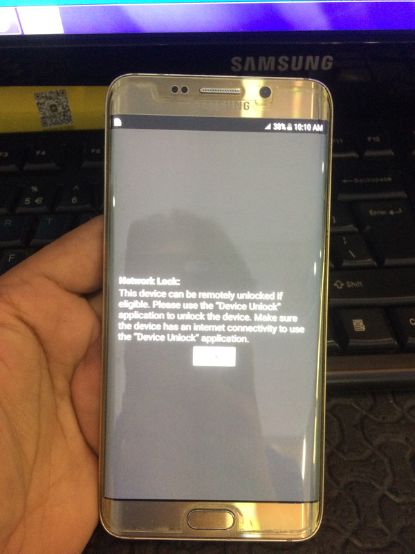

Share ko lang bwenamano ko mga boss From US dala ni tumer di daw magamit dito sa pilipinas kaya dinala saken..Una triny ko muna sa Device unlock via apps nya kaso failed kaya tinira ko na agad sa Z3X.
Eto sya nung di pa unlock.

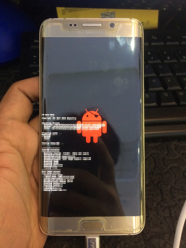

Una root muna. ETo ginamit ko--> https://download.chainfire.eu/810/CF-Root/CF-Auto-Root/CF-Auto-Root-zenltetmo-zenltetmo-smg928t.zip
Extract anjan na lahat pati odin.

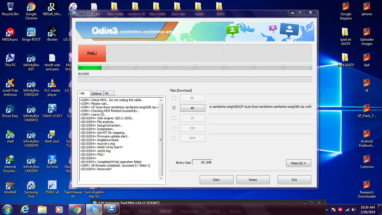

Dapat naka ON OEM bago iroot kasi pag naka off failed sya
Di ko na nakunan nung nag ok sa odin pero eto ebidens

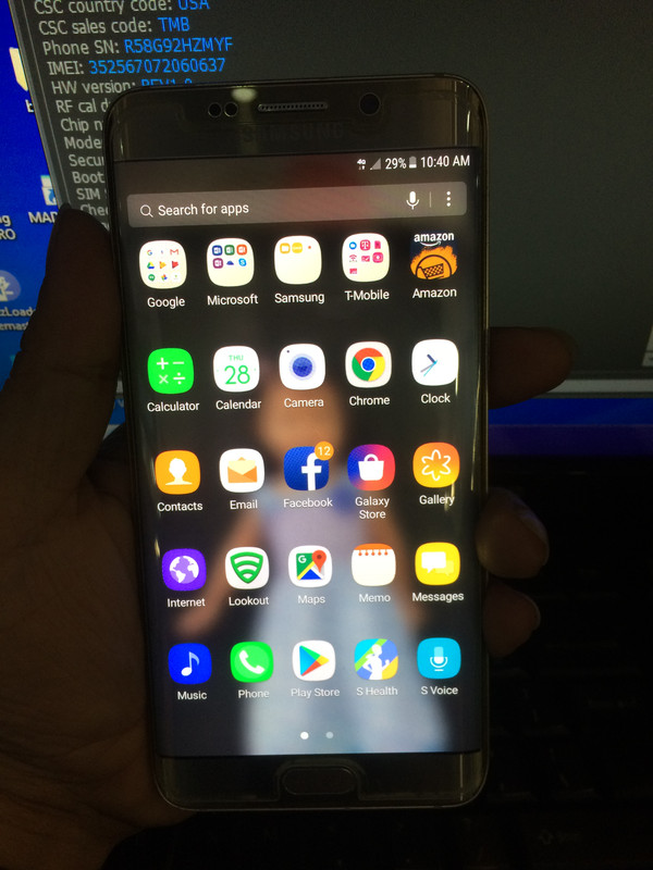

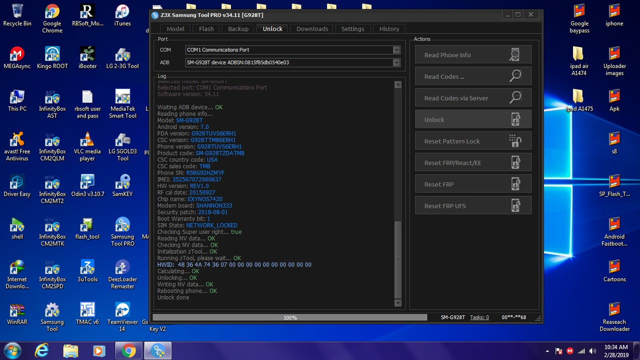

After root open na si Z3X
Select Model
Dial *#0808#
select ADB
Hit UNLOCK

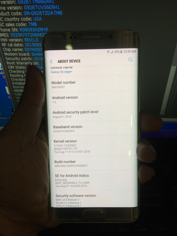

Eto naman INFO nya at SPL

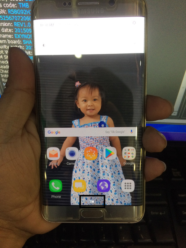

Done..800 petot

Select Model
Dial *#0808#
select ADB
Hit UNLOCK
Done..800 petot
