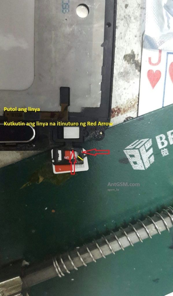

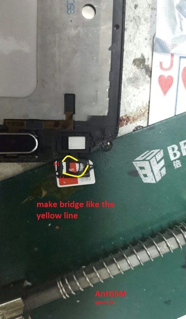

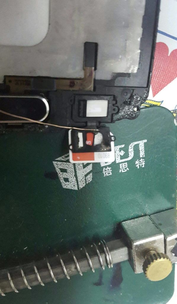

agent_lia Registered Joined Jul 3, 2014 Messages 1,510 Reaction score 16 Points 181 Location Quezon Province/ Las Vegas Nevada Apr 22, 2016 #1 Mga boss Share ko Lang Babala Narin Sa iba. Palit Lcd Kaso Sa PagMamadali ko naputol ang Soft Back key Flex. Naputol ang Koneksyon ng Backlight. Buti Nalang Nadala sa KutKot. pasensya na hindi malinaw ang pic. Hayys! Ligtas Na Naman ako...Tensyon Kasi.))

PERRYJUN Expired Account Joined Aug 26, 2014 Messages 647 Reaction score 106 Points 381 Location Tandag City Surigao del Sur Apr 22, 2016 #5 nakatry na din ako nyan boss...naputol din yung sa backlight pero na jumper ko na din.di ko kasi napansin eh

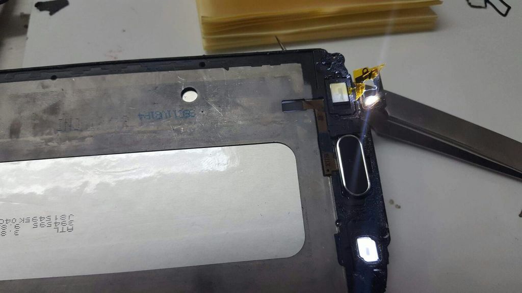

agent_lia Registered Joined Jul 3, 2014 Messages 1,510 Reaction score 16 Points 181 Location Quezon Province/ Las Vegas Nevada Apr 22, 2016 #6 PERRYJUN said: nakatry na din ako nyan boss...naputol din yung sa backlight pero na jumper ko na din.di ko kasi napansin eh Click to expand... Oo Sir, nanyari sinungkit ko yung sticker akala ko makunat lang yun pala flex na, buti di napunit ng tuluyan. buti di nadamay ang connection ng Back Soft Key. pasalamat parin. Di pa Malabo Mata at di parin Pasmado)) Buti nalang Kumakain Muna Ako Bago Mag ano....=))
