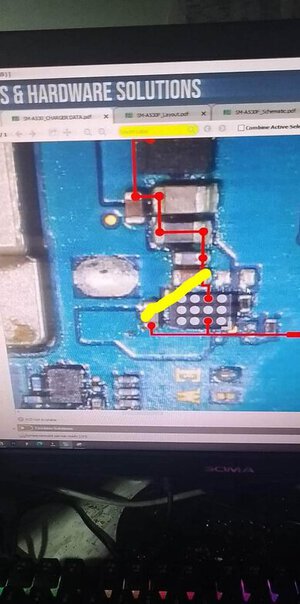

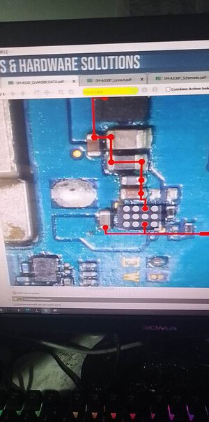

Samsung SM-A530f/ds Charging Error! "Moisture detected error" kapag saksak ng charger.
Action taken: - Change Type C charging pin(wala pa kc ako schematic nangangapa pa) 3.8-5v missing parin sa battery terminal. - Using Schematic diagram, trace ko ung possitive line, pag dating sa OVP ic meron input pero walang output voltage. - Ginawa ko bypass na ung OVP ic, mahal ng OVP IC, d kaya ni tumer, kaya bypass OVP ic na lng ang solution. - Jumper lng ang ginawa ko please refer sa picture.
