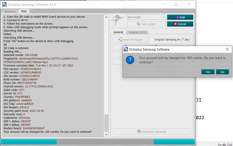

Samsung Smart Communications MDM
Samsung A53 5G
SM-A536E

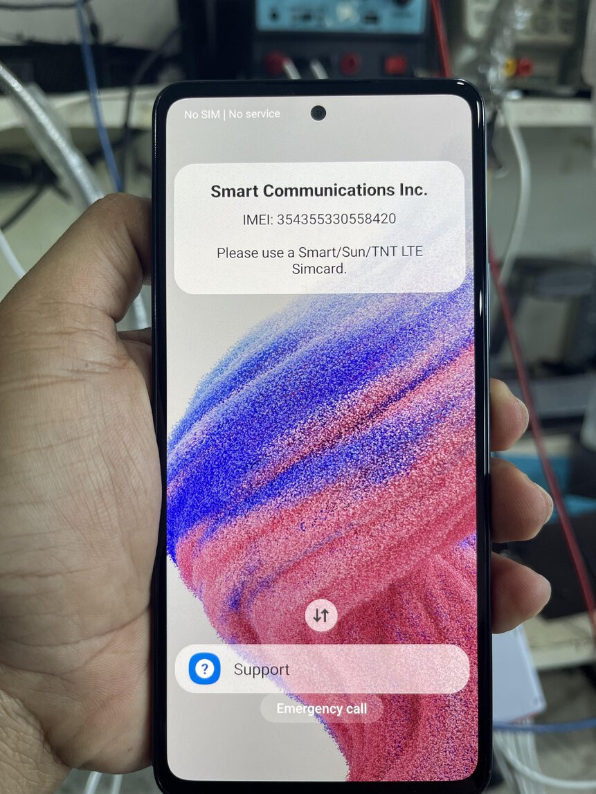

seen on your unit pag inalis ang simcard
"Smart Communications Inc.
Please use a Smart/Sun/TNT LTE Simcard"

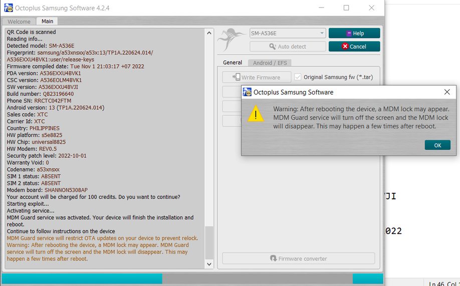

Basically for openline, Ang inisip ko mag samkey para magamit sa globe pero nasayangan ako ng 5credits sa Samkey
then i found out na Company Manage ang unit so babagsak sya sa MDM (Mobile Device Management) bypass procedure
Need 100 credits sa Octopus Samsung Software
Factory reset the unit huwag mo activate hayaan ang octopus gumalaw at magutos sa gagawin mo

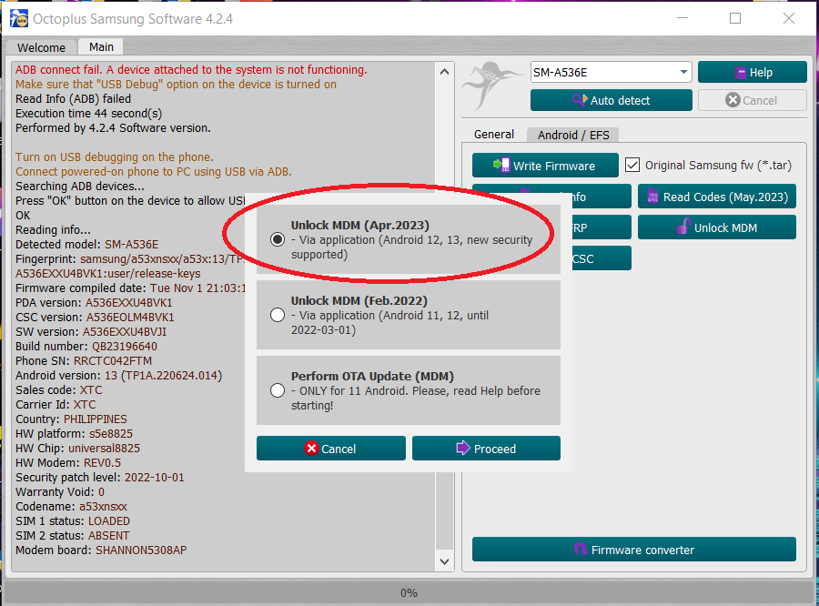

click Unlock MDM select mo kung anong android version
sa case ko android 13
QR code using the camera of the unit
then mag pay attention sa unit at all times and everything will be okey

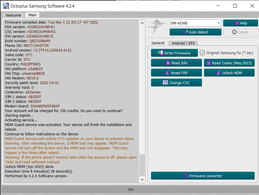

Bawal hard reset kasi mawawala ang bypass
Pero wala ng credit needed kung uulitin mo sa same octopus box account
Smile na kasi sisingil ka na!

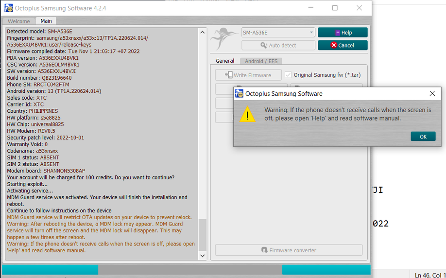

May disclaimer ang software nasa HELP tab ang solution

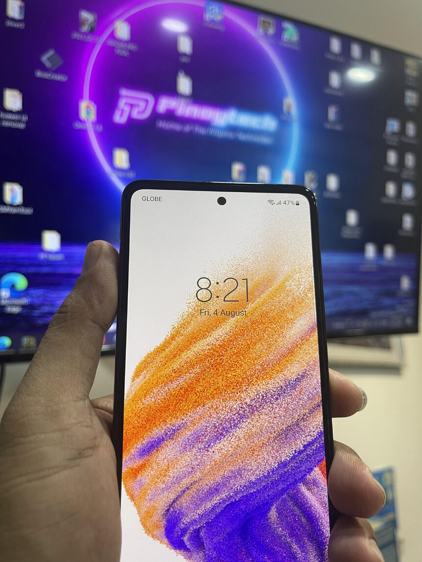

Done

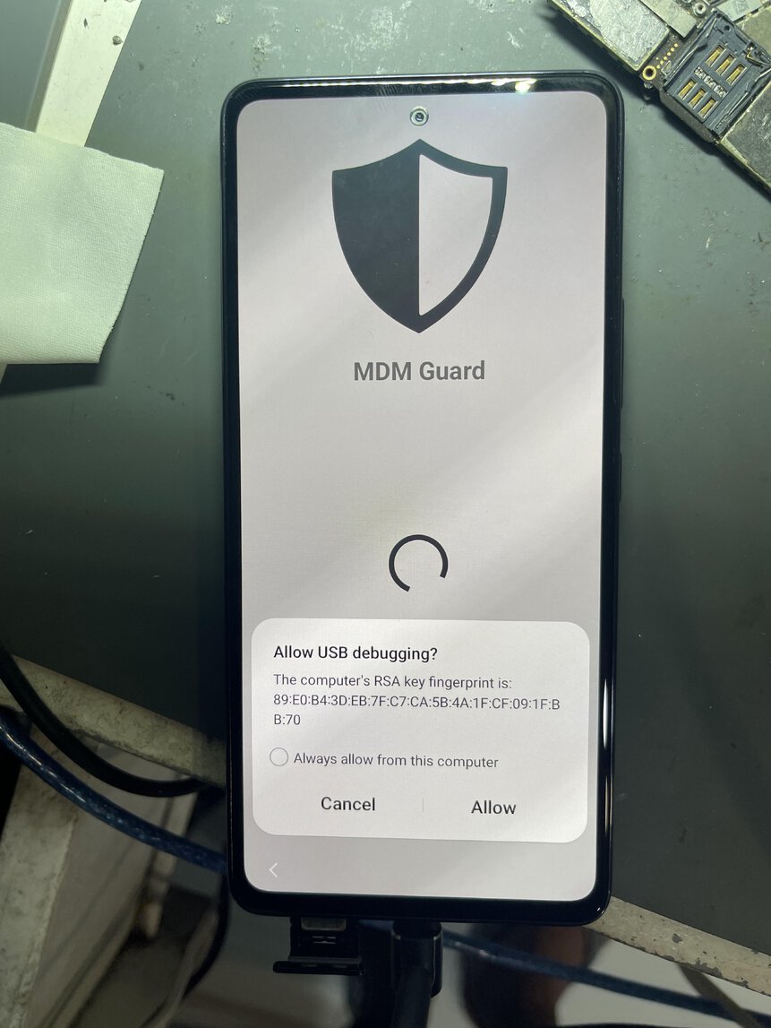

Click Allow
Finished Product
