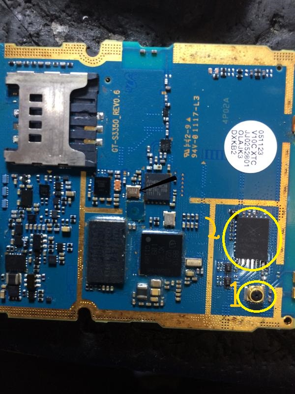

Share ko lang mga boss etong gawa ko ngayon SM-G350E no service una check ko agad imei ok naman ok din baseband..search ako dito pero wala pa nakagawa kaya kay pareng google ako naghanap at eto pinakita nya saken..https://www.youtube.com/watch?v=36NZPZDoNFs so hanap ako ngayon sa mga stock na board ko na samsung din at di naman ako nabigo replace nyo lang yung crystal IC :D:D
Eto sya nung dala saken
Eto nman yung pinalitan ko mga boss
Dito naman ako kumuha pamalit sa sirang GT-S3353
image search
Matapos mapalitan assemble ko na ulit at try kung ok na
Ayun di naman nabigo..sana makatulong:D:D
bro ruel11 try mo plitan ung nasa ibaba if di mo pinalitan
yung no.1, kung mahina signal at step no.2 kung wala parin
