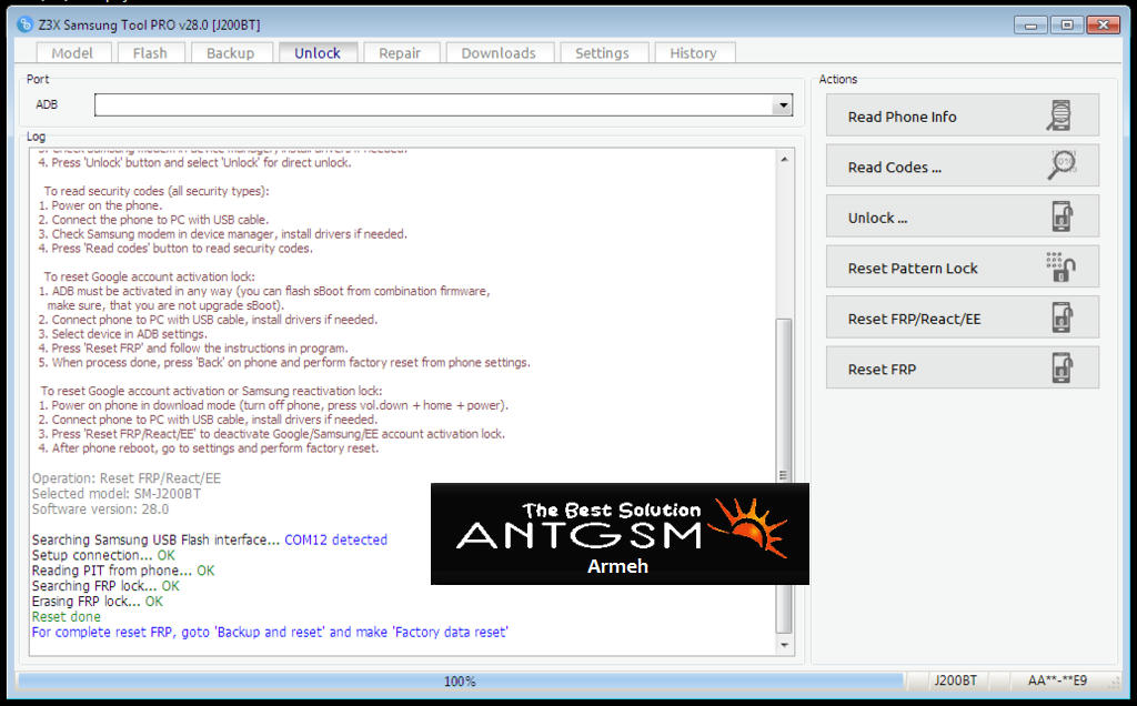

Mga boss share ko lang, po
Model:
SM-J200BT
Problem:
FRP (Factory Reset Protection) Lock
Action Taken:
Open Z3X (samsung tool pro v28.0), select correct model (j200bt),
go to unlock tab, dapat po naka-download mode ang phone, then click,
reset FRP/REACT/EE.
Done!!!
Ito po screenshot:
Pasensya na po, di ko na po na picturan ang unit,
nagmamadali po kase si tumer
sana po makatulong sa mga katulad kong baguhan.
