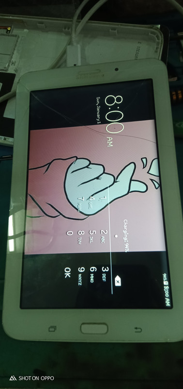

Share ko lang mga master samsung tab ..kwento ng costumer palit na daw batt. then after a month bigla nalang d daw umandar ..kaya kinausap ko costumer sa price oks naman daw sa kanya kaya open ko na unit kala ko dead bat lang ..check batt. may karga ..so proceed sa board pag check ko full shorted .
Procedure.

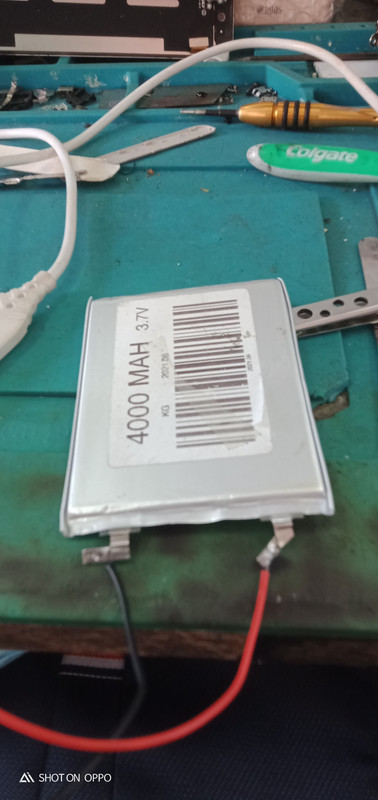

Pausok gamit insenso . mas madali kung may short killer sakin kasi wala kahit power supply bumigay na din kaya batt. lang din gamit ko ..hehe
Done mga master. remove cap lang .
