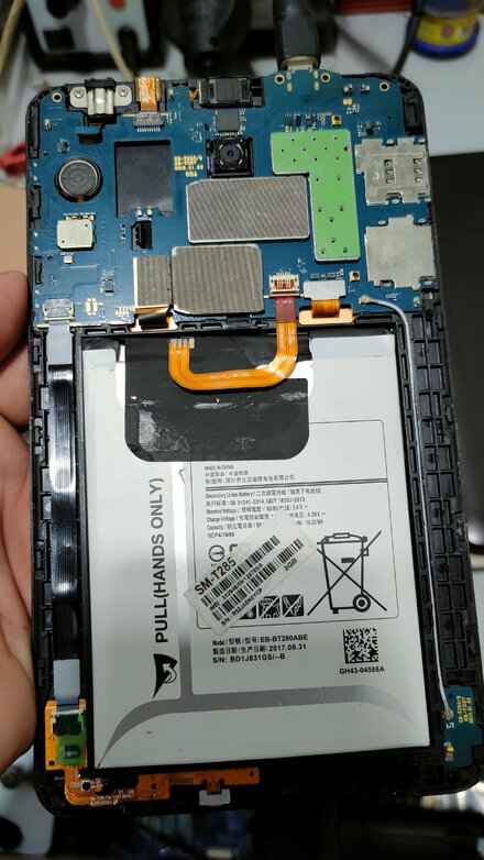

Patulong po sainyo mga master
History po nya sira po charging pin po kase mga pin sa loon ng port mga magkakadikit or natupe na mga pin sa loob nya so ayun po pinalitan ko nag charge namn lumabas charging indicator 0% panga lumabas sa screen nya pamiya miya bigla nalang nawala at hindi na nag charge wla nadin indicator na lumalabas tapos lumalabas sa product schematic po 6mah baba ng 1mah lng bababa tapos tataas hanggang 6mah lng
Ano po ba kya sira neto mga master salamat po sa makaksagot mga ka langgam❤️
charge mo muna battery master..kapag sa mga samsung na tab kapag 0 percent ang lumabas at nawala charge mo ulit ang battery tas magcharge ulit yan kapag may karga na lalo na kapag charging pin lang pinalitan mo..
master wla na po tlga lumalabas na sa screen nya na display eh kung ilan percentage na wla na tlga
ishock mo battery boss,at pag may karga na kabit mo ulit sa unit then charge mo.
at kung hindi pa din mag on,its time to use your tester to trace kung may shorted ang unit.
opo master kapag ala parin try mo tester ang terminal kung grounded try basic muna saksak mo ang charger test ilang volts ang lumalabas sa terminal.
check charging port..
