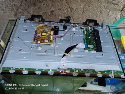

Model:
SHARP LC-32LE185M
Problem: BLINKING SHARP DISPLAY
dinala ni costumer akala nya lcd panel or light ang sira, dahil patay sindi daw.
Taken action: Check the unit.

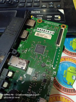

Upon checking nag biblink ung power indicator sa ibaba kaya malaking posibilidad na sira ang Bios. (Startup system)
Try ko hard reset negative, kaya hanap agad ng binfile, Meron ako nakita kaso Paid file, pero kung kailangan nyo request lng kayo ibibigay ko for free.
