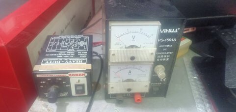

Hindi, pede lang yan ma dedetect kung may short o hindi pero hindi napapatay ang short kasi madalas sa power supply ay may short protection.
hindi boss pwede pa masira power supply niyo possible lang po madetect kung saan may shorted babaan niyo
lang po voltage sa power supply kung full shorted..

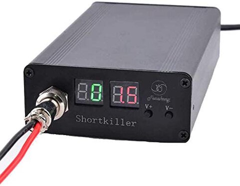

Kapag Mataas ang Amperahe Master ppwde yan,pero pag mababa d maari,Let say Mag ttap ka ng 4.2v sa shorted Mobo tapos 2amps lang sya mhhirapan i dtect need mataas ang Amperahe kaya ang Short Killer Mataas Oki..
any idea po panu gumawa ng simpleng short killer po newbie lang po ako

ito ma recomend ko na short killer kasi variable sya ..pde ma set ang voltage dpende sa area kung saan ang short..pag gumawa kasi nang short killer na battery nka steady lng yan sa 3.7v..hindi po lahat nang supply line ay 3.7v at iwas disgrasya na dn.. fonekong po yung brand pa search nlng..
depende sa power supply..may power supply na nag ttrriger off kapag shorted meron naman hindi at adjustable ang volates at amperes.
may short protection yan idol,.matic mag off yan pag nakadetect ng shorted kaya di pwede
ilang ampere max nyan sir
