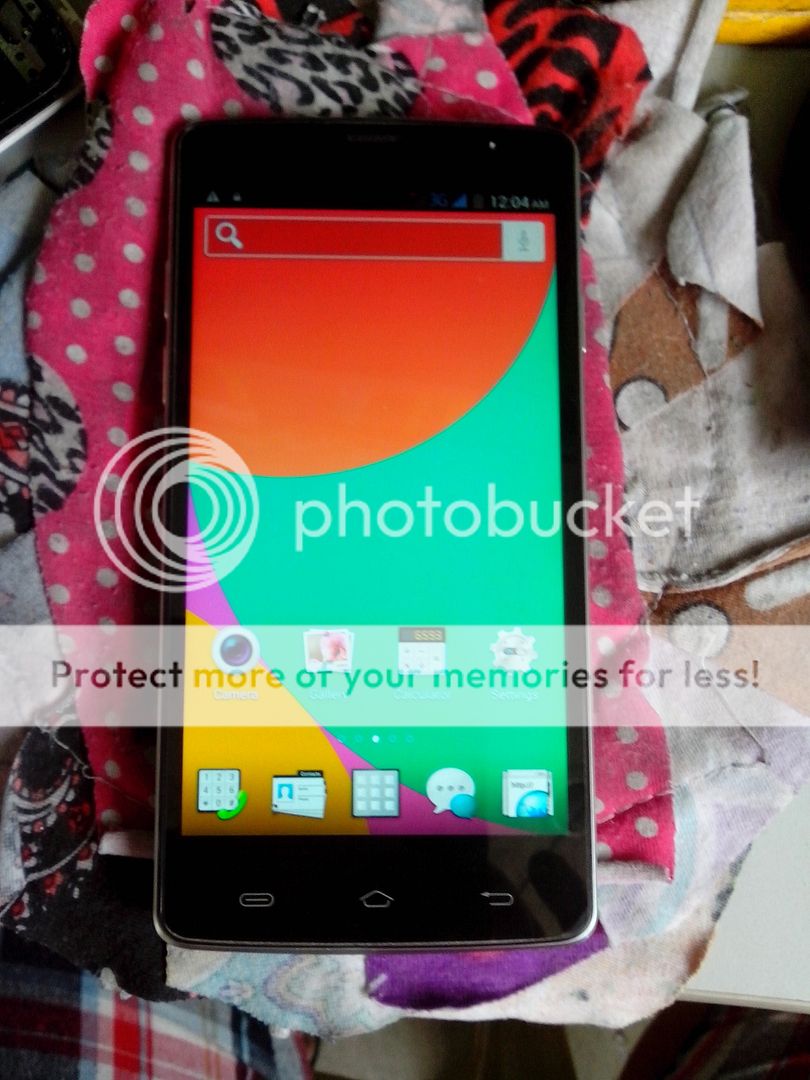

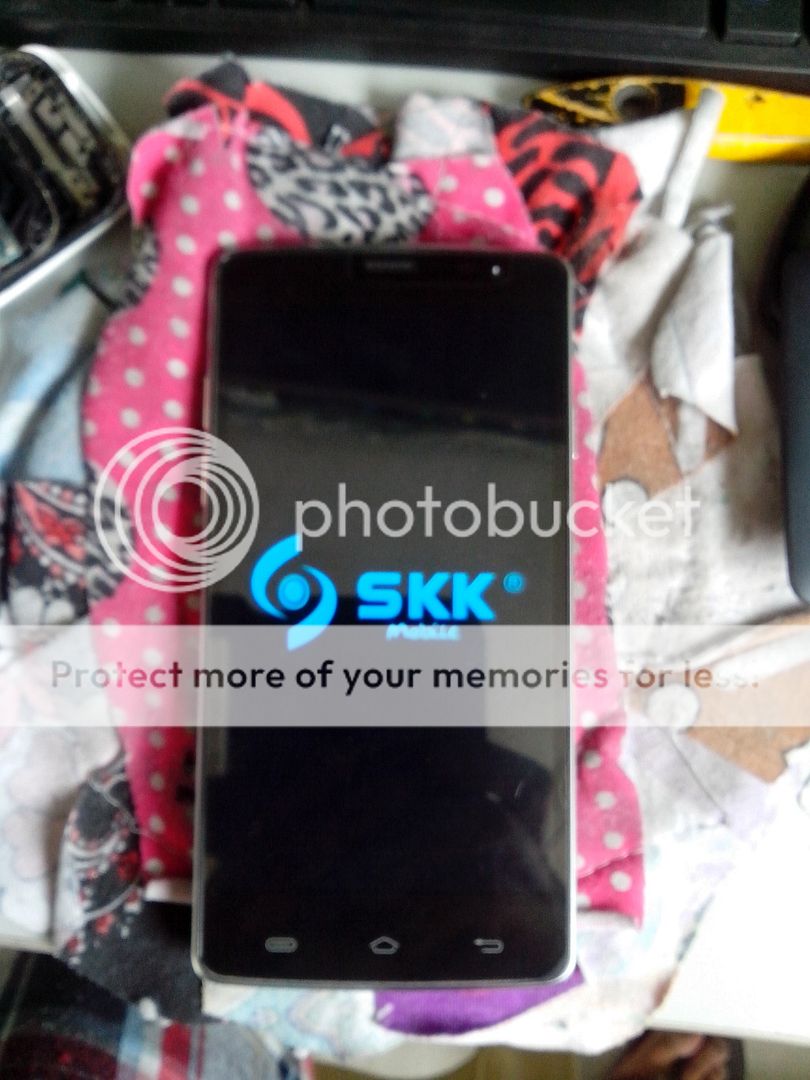

galing na po ito sa kabilang baryo...
status hang kaso di po nagawa....
lumipat po ang tumer dito, at try ko sya gawin...
hanap ng firmware.... at ito po nahanap ko>>> CLICK MO AKO
password:D di na po kailangan...:D
wala po...:x
ito po ang phone

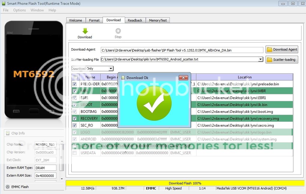

flash it to spflashtool

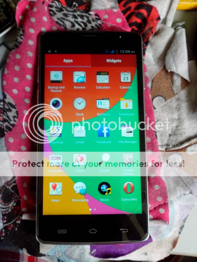

AND DONE:x

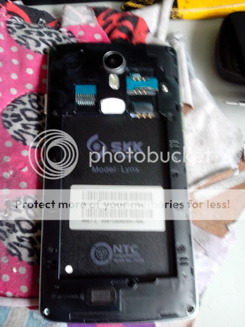

boss anu ang pinang write mo ng imei nya null na kc pag tapos ko mag flash heheheh ty and more power
update ko lang po baka makatulong kapag may tanggap kayo na SKK LYNX octa kalimitan mo ng unit na yan nagbobootloop kapag nagupdate through OTA. kaya ang need lang po dyan flash through SPFT. im a LYNX user nga po pala. kung FIRMWARE ang need nyo meron po yan sa group namin sa FB search nyo lang po SKK LYNX OCTA UNITED. updated po yun sa mga new ver. kaya kapag may customer po kayo iadvise nyo wag basta basta magupdate kapag my lumabas na update na new ver.
sir gamit ka mobile uncle tools. pero kadalasan kapag nagfflash kami ng ganyan no need na irepair ang imei. pasok kayo sa group sa FB or SKK LYNX OCTA UNITED at SKK Mobile Lynx Community dmai kayo makukuha dun na tuts
sir maraming salamat dl mode na ako:D:-*:-*:-*:-*
wala po...:x
ito po ang phone
AND DONE:x
