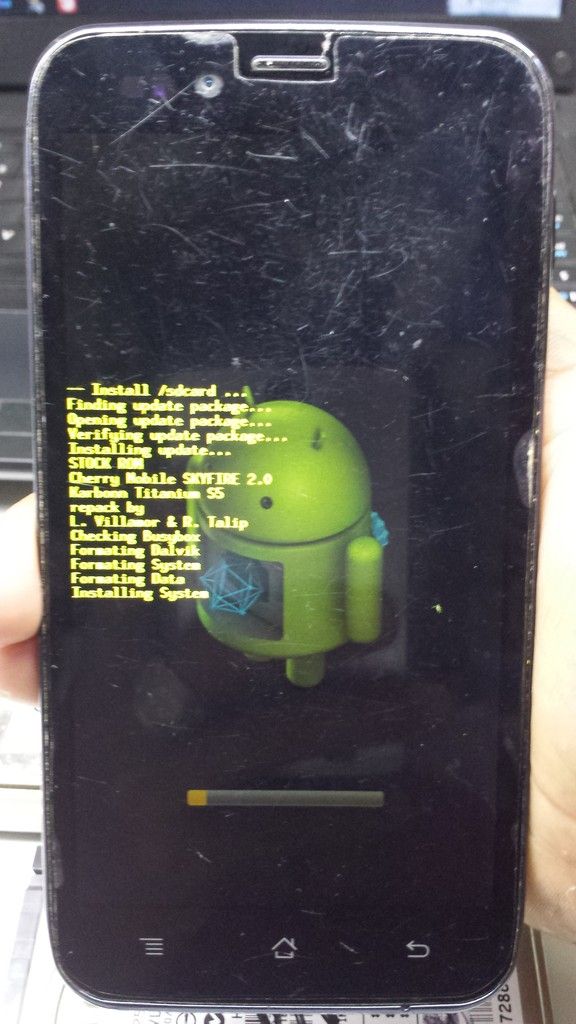

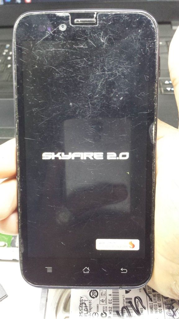

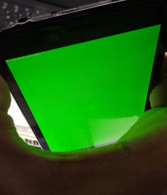

share lang po tanggap ko, naka hang sa logo,
download muna tayo ng firmware,dito ko na kuha firmware,salamat sa may ari ng firmware,
https://www.4shared.com/get/7AVQsBM...?tsid=20170707-012142-23e53302&cau=nomandelay

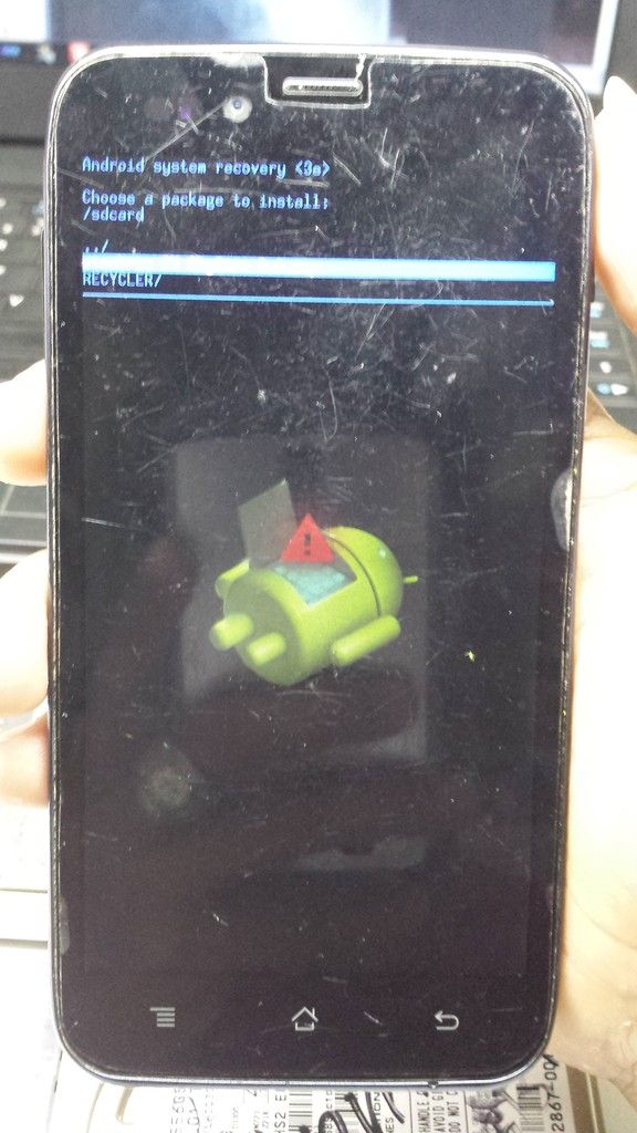

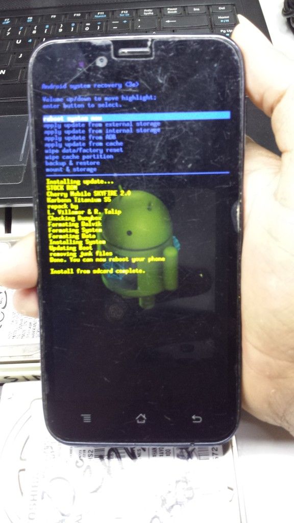

pagka download, no need to extract, i copy lang sa sd card, at ilagay sa phone, i press lang ang volume up and power botton ng sabay

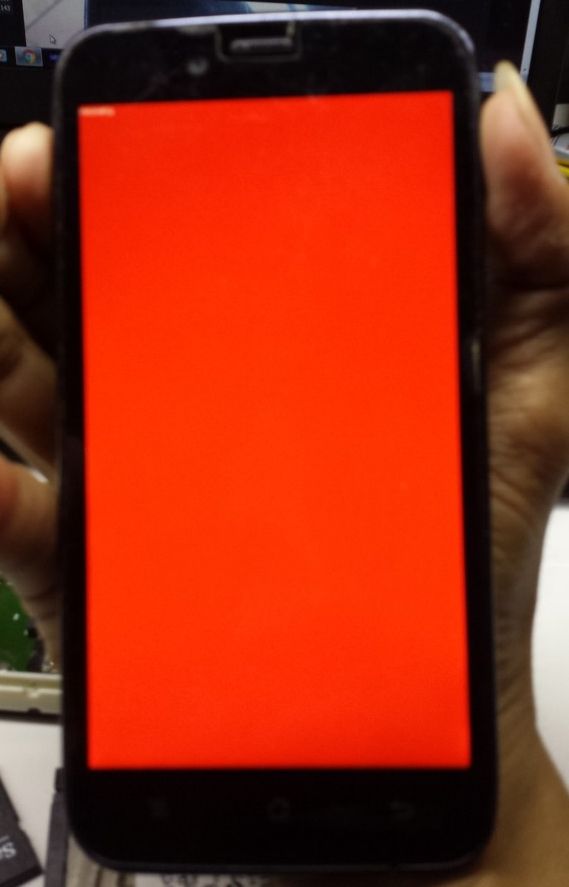

pag nag green wag muna bitawan, intayin lng na mag red bago bitawan ng sabay ang power at volume up,

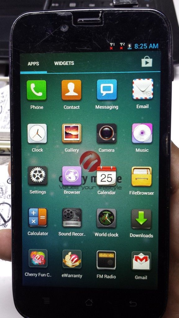

finish, salamat
finish, salamat
