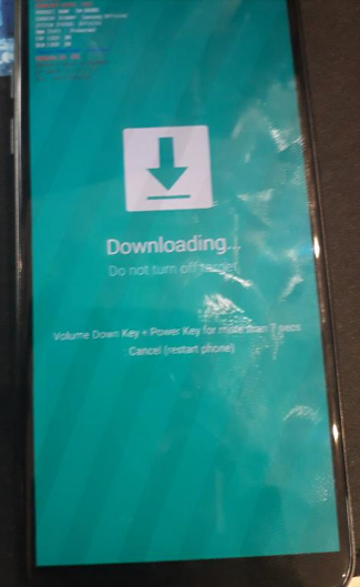

ilagay sa download mode
para sa download mode , press volume up and down sabay saksak sa usb.

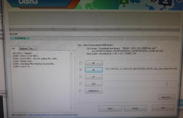

now go to odin tools and click ap and load combi files

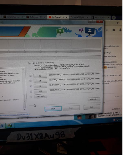

pagkatapos e off ulit ang cp, tas balik sa odin mode
fullflashing kana. go to odin tools and load 4 files

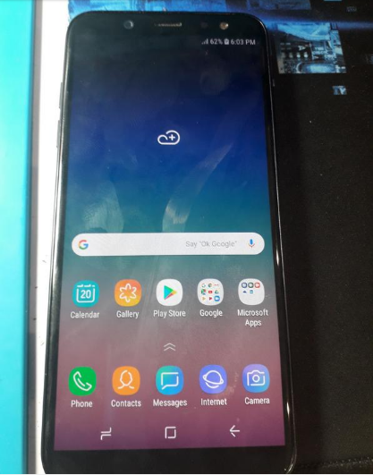

at ito na ang finish product nya.
