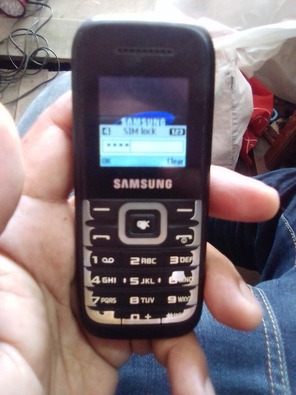

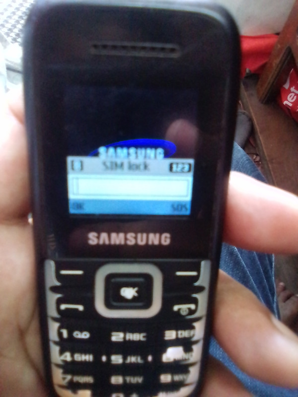

Samsung sm-b105e sim lock done po sa miracle crack 2.58 ito po sundan

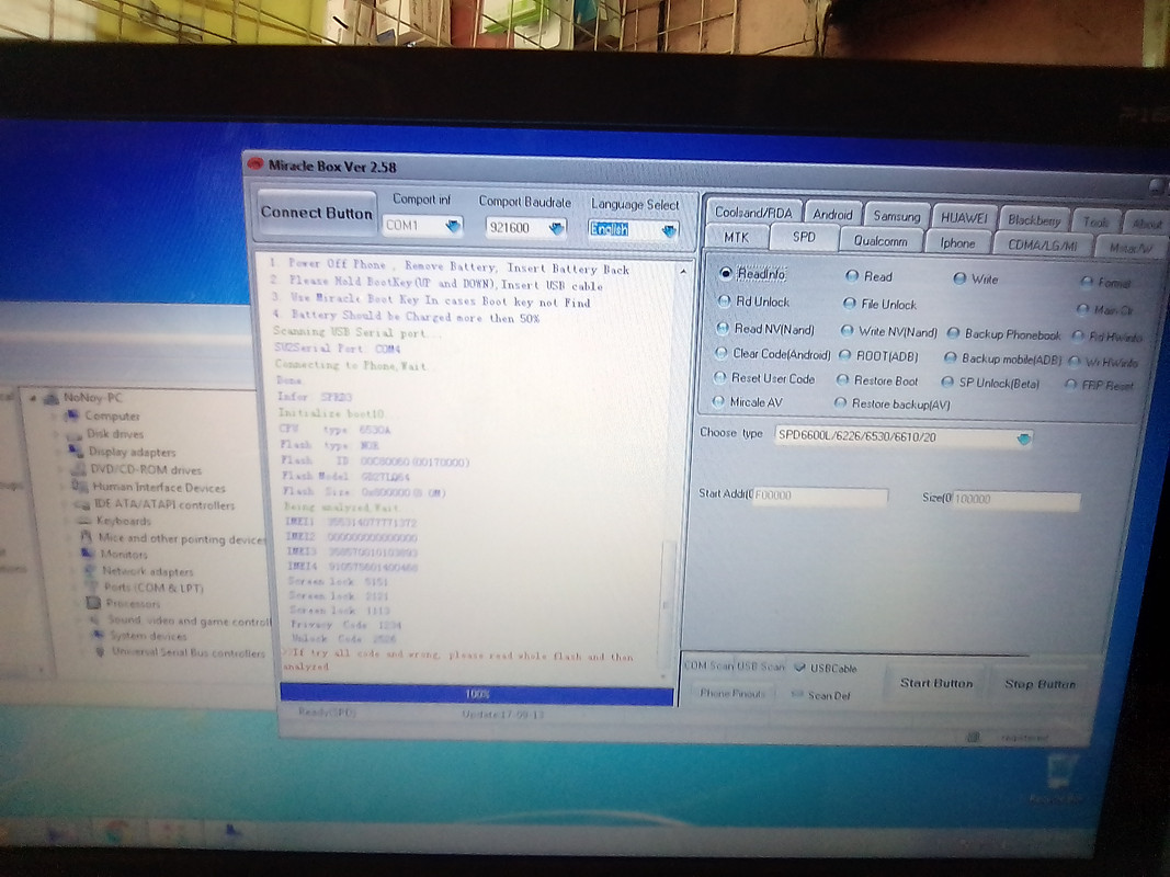

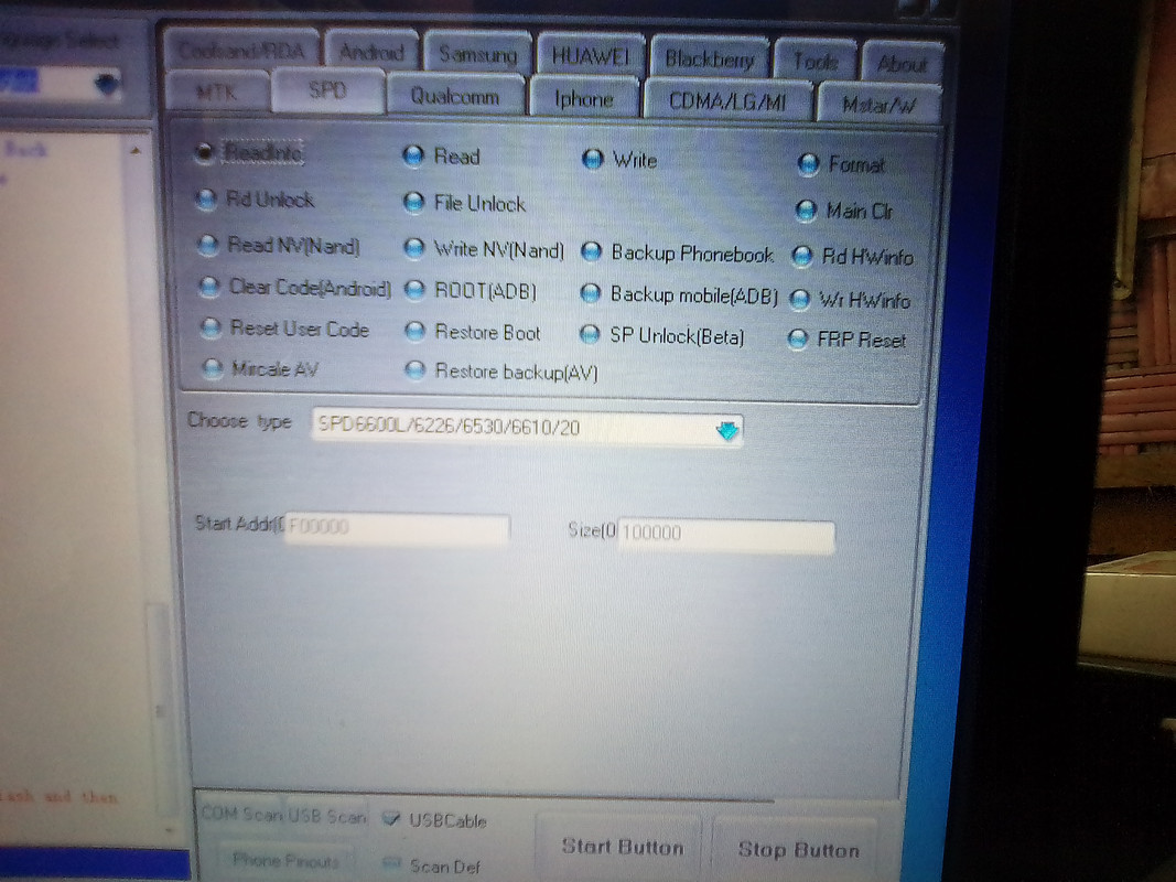

ito po ginawa ko open miracle crack 2.58 tapos choose spd click READ INFO at nasa picture ang spd type

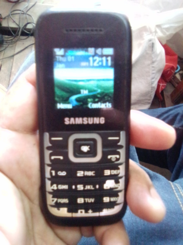

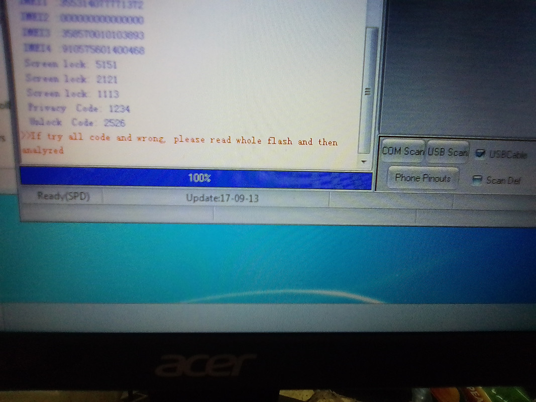

ito po result
kunin nyo lang po yong UNLOCK CODE sa akin 2526 ang code ito napo ang result
